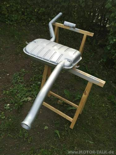

ich habe einen V70 I , Baujahr 10/99, 140 PS, 2.4l Benziner.
SO langsam neigt sich die wahrscheinlich originale Auspuffanlage dem Ende zu. Nun habe ich schon die Anlage mit Haupt und Endschalldämpfer und würde diese gerne ersetzen, weiß nun aber nicht wie. Sie besteht hinter dem Kat aus einem Stück, also Haupt und Endschalldämpfer sind nicht per Schelle o.ä. zusammenzufügt.
Die Aufhängung des Endschalldämpfer ist wie beim 850, also zwei Gummis und eine gerade Blende, die an der Stoßstange herausschaut.
Der Hauptschalldämpfer ist auch wie beim 850, allerdings ist hier das Rohr nach hinten nicht lang bis knapp zur Stoßstange, sondern müsste früher aufhören, ca. hinter der Hinterachse, da bei mir ja noch der Endschalldämpfer kommt.
Allerdings finde ich jetzt nicht die Kombi mit einem Hauptschalldämpfer mit kurzem Rohr und einem Endschalldämpfer, der so ist wie meiner. Der ES sieht ja von der Form aus bei beim V70 II, allerdings geht das Endrohr beim IIer nicht mehr nach hinten gerade raus, sondern knickt nach unten ab und zeigt sozusagen zur Straße.
Ich bin überfragt, kann mir einer helfen?

Jahre später: mein Orginal Kat hatte sich bei 270tsd obenrum aufgelöst. Habe ihn durch den billigen von Polar Parts ersetzt.
https://www.polar-parts.de/.../...aempfer_Anbauteile_i3_5169_0.htm?...
Würde ich nicht nochmal machen. Ersten war er nicht passgenau und zweitens lauter.

Ja,kann ich.
Die 2-teilige Anlage wurde bei einigen Modellen zur Geräuscheindämmung verbaut,häufig bei Turbos und Automatikfahrzeugen.
Das hat nichts mit dem V 70 II zu tun.
Rein theoretisch kannst Du die normale Anlage verbauen,also die mit einem Schalldämpfer.
Von den absoluten Billiganlagen für unter 100 Euro halte ich nichts,teilweise dröhnen die,teilweise ist die Passform sehr schlecht.
Teilenummer Volvo 9142516
Danke! Komisch, ich habe weder Automatik, noch AWD, oder sonst etwas spezielles.
Diesen Endtopf, der in der Zeichnung dargestellt ist, gibt es nicht also nicht mehr zu kaufen, oder?
Der hat ja anscheinend nicht mal eine Nummer. Dann wieder 1-Topf Sound. :)
Das hat auch nichts mit dem AWD zu tun,der hat eine ganz andere Anlage.

Wenn Du noch den originalen Kat hast, dürfte die Anlage mit einem Hauptschalldämpfer völlig in Ordnung sein. Wir haben unter Elch 2 den originalen Kat mit einem 70€ Auspuff, passt perfekt, Qualitätseindruck ist gut und ein angenehmer Klang, die Anlage habe ich selbst eingebaut.
Elch 1 hat eine komplette Anlage inkl Kat noch beim Vorbesitzer in einer ,,Fachwerkstatt“ bekommen, sieht nach nem 3/4 Jahr schon gammelig aus, ist laut und klingt hohl.

Je nach Wunsch kann die 1-teilige (1025996) oder die 2-teilige Auspuffanlage (1019254 + 1019255) montiert werden.
@dementedarego schrieb am 2. Juli 2018 um 18:45:00 Uhr:
@T5-Power schrieb am 2. Juli 2018 um 18:15:44 Uhr:
Die 480 Euro gelten für BEIDE Schalldämpfer meines Wissens nach.
Falsch interpretiert.
Es ist so zu lesen,das man bei einem V 70 I / 850 je nach Wunsch eine ein/zweiteilige Anlage verbauen kann.
Das ist korrekt,
Der Preis von 477,80€ beinhaltet Hauptschalldämpfer und Endschalldämpfer
Genau das war mir zu teuer, deswegen habe ich den einteiligen Walker Nachbau (ohne Endrohr) von FT Albert für 220.- € gekauft. Inkl. allem Befestigungsgedöns kommt man so auch locker über 300.- €. Etwas brummiger das Teil, geht aber!
Die einteilige Anlage hätte ORIGINAL aber auch nicht viel mehr gekostet.
Ja, aber die originale Anlage ist auch nur noch ein zusammenfalteter Haufen. Alle, die sich in letzter Zeit eine originale Anlage von Volvo verbaut haben, berichten davon, dass diese durchaus hohler klingen (dünneres Blech) und nach kurzer Zeit aussehen wie der alte...
Ich werde aus diesem Grund bei meinem Auspuff es so lange wie möglich rauszögern, den zu wechseln. Der Übergang vom Kat zum Schalldämpfer wird dann notfalls verschweißt...
