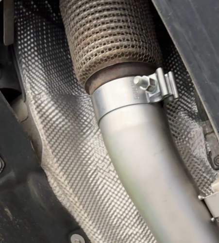

Diese Schellen sind drauf. Taugen die denn was, oder gibt’s bessere Alternativen?

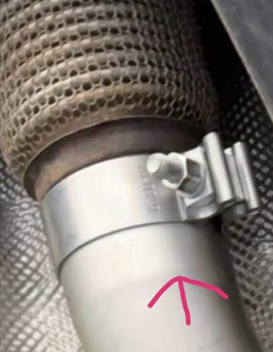

Geht das Rohr von Kat bis zum Pfeil?
ROHR!
Themenstarteram 31. März 2024 um 14:16
@George 73 schrieb am 31. März 2024 um 16:01:48 Uhr:
Das weiß ich nicht mehr. Aber würde sich eh nicht ändern lassen. Was soll das für einen Unterschied machen, falls nicht?
Wie gesagt. Ich wäre lieber noch weiter nach vorne, weil es hinten Mega knapp zum Hitzeschutz ist.
Weil wenn das Rohr zu kurz ist bis zum Anschluß, dann Bläst es vielleicht deswegen. An der Schelle jann es nicht liegen, habe die gleiche. Weil das Rohr sollte ungefähr bis zum Pfeil sein. :)

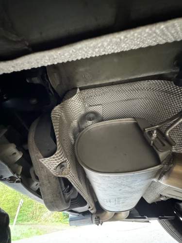

Hast du ein bild wie der auspuff hinten an der Schürze aussieht?
Es sind eher die anderen zwei Verbindungen, wo er raus bläst. Ich probiere dir nachher ein Foto Von hinten zu machen

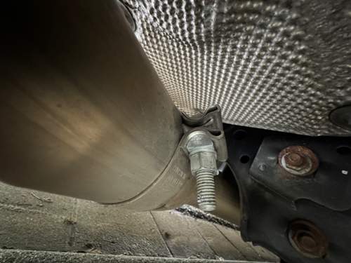

Hier sieht man auch dass die Schelle maximal zu ist. Das schwarze Zeug hat sich rausgedrückt. Das ist wohl irgend ein Siff aus der Produktion.

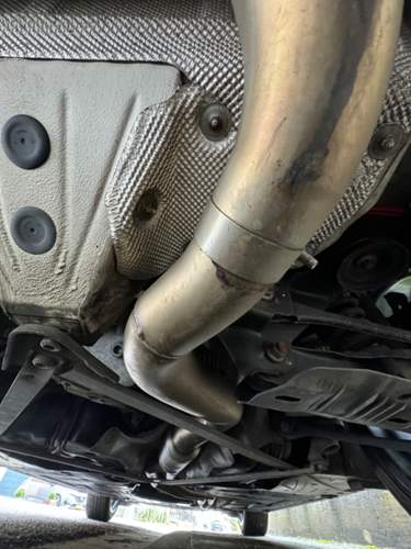

Hast du auch Remus drunter? Ist es bei deinem ESD auch so knapp? Könntest du davon auch ein Foto hochladen?:)
