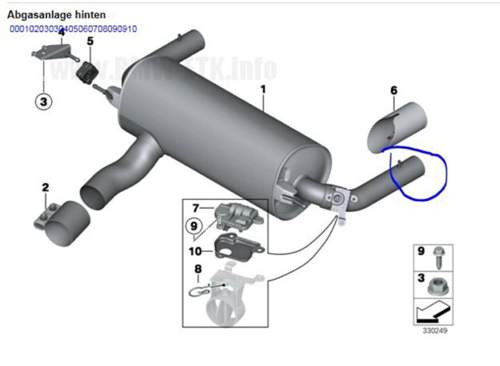

ich habe mir neue Auspuffblenden für meinen 435i bestellt. Ich habe jetzt gesehen, dass wenn ich die originalen Blenden abziehe auf dem Auspuff Befestigung Erhöhungen/ Nieten sind für die Blende. (Siehe blaue Markierung im Bild) Wenn ich jetzt meine nicht BMW Blenden montieren möchte würde das bedeuten ich muss diese schrauben abflexen? Da muss es doch eine andere Lösung geben?
Meine Frage daher hat jemand seine Blenden mal getauscht am original Auspuff? Ich weiß auch, dass am Performance Auspuff die Blenden verschraubt sind. Danke die Info habe ich schon.

Nachdem deine neuen Blenden diese "Führungsnut" nicht haben, wirst wohl keine andere Wahl haben ;)

Wahrscheinlich um bei der Produktion die genaue Position der Blende zu gewährleisten.
Stell dir vor die wären immer unterschiedlich weit drauf, die Aufschreie wären groß ;)
Der PP ESD beispielsweise hat die "Nase" nicht und von daher ist der Verbau der PP Blenden problemlos.

Teste das erstmal, bevor Du gleich mit der Flex drohst. Ich hab schon Nachrüstmodelle gesehen, die saßen weit genug auf dem ESD-Stück, damit die Schelle genug Fleisch zum Ziehen hatte und alles gegen den Führungspin saß, hat auch gehalten.

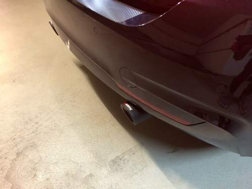

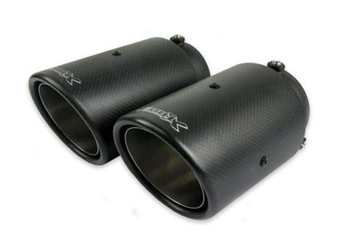

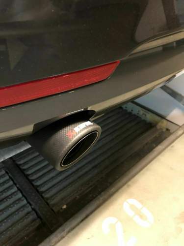

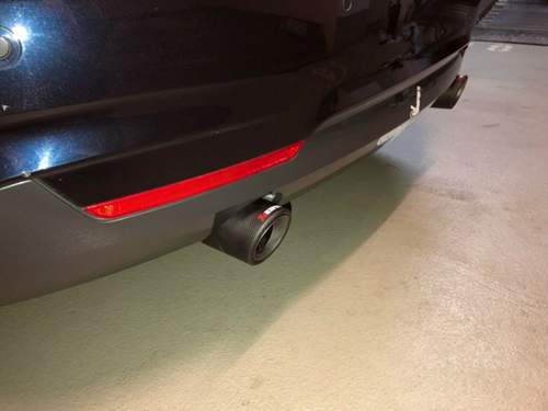

Also nach langem überlegen habe ich tatsächlich die Führungsnieten abgesägt. Geht ganz gut mit einer Handsäge. Hier das versprochene Ergebnis. Kleiner Hinweis das rechte Rohr ist schmaler als das linke. Also falls sich jemand welche kauft links 60 mm und rechts 58 mm. Da ich definitiv nächstes Jahr den M Performance drauf mache war mir das Thema mit den Nieten dann egal. Die Blenden sind sehr gut verarbeitet. Bin gespannt wie es in 1000 km aussieht mit dem Carbon. :D
