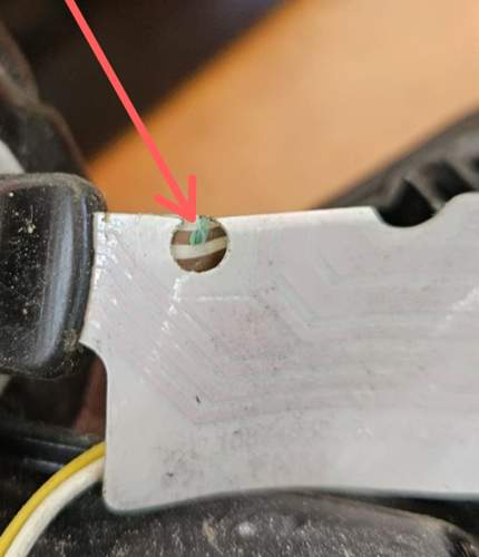

ich habe letzte Woche mal die Tür zerlegt und keine Bruchstellen gefunden am Fahrerspiegel-Flachband (optisch), habe ja auch keine Anklappfunktion = keine Bewegung am Kabel. Bruch unwahrscheinlich oder?
Und wie komme ich an die Elektronik im Fahrerspiegel ran? Ist alles sehr spack, ich habe gerade mal die Spiegelkappe abbekommen, bekomme weder Gals noch etwas anderes demontiert...Der FS meldete, als wenigstens der rechte Spiegel noch ging, Masse Kurzschluss Fahrerspiegel... wo kann das sein???
Ich konnte keinen lösen Stecker finden, ein Steuergerät scheint auch nicht in der Cabrio-Tür vorhanden zu sein.
