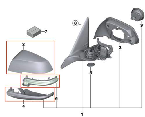

Ich brauche mal eure Unterstützung. Mein linker Außenspiegel wurde entweder mutwillig demoliert oder ein Auto muss dagegen gefahren sein. Mein Fahrzeug hatte geparkt und die Außenspiegel waren eingeklappt. Echt nervig.
Nun möchte ich ihn selbst reparieren, meiner Einschätzung nach sind die Abdeckungen und der Blinker (siehe Bild 2) abgebrochen. Erst dachte ich mir, dass ich mir einen neuen Außenspiegel kaufe, dann entdeckte ich, dass ich bei Leebmann und Autodoc die einzelnen Bestandteile des Außenspiegels bestellen kann (habe sie auf Bild 2 markiert). Somit wäre das für mich kostengünstiger und leichter zu reparieren.

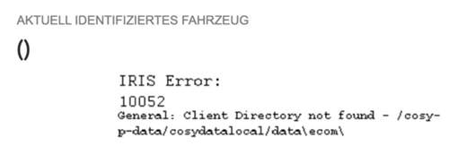

Bei Leebmann habe ich meine Fahrgestellnummer eingegeben und bin dann auf Exterieur > Fahrzeugausstattung > Außenspiegel gegangen. Dann wird der Außenspiegel und seine Bestandteile von 01 bis 09 eingeblendet, aber es wird rechts auch folgendes eingeblendet.
AKTUELL IDENTIFIZIERTES FAHRZEUG
IRIS Error:
10052
General: Client Directory not found - /cosy-p-data/cosydatalocal/data\ecom)
Welche Bedeutung hat die Fehlermeldung? Würde ich den kompletten Spiegel bestellen wollen, ist folgender Außenspiegel kompatibel, alle anderen eingeblendeten Außenspiegel, wären laut Leebmann nicht kompatibel:

@cyrous schrieb am 02. Nov. 2023 um 23:3:22 Uhr:
IRIS Error:
10052
General: Client Directory not found - /cosy-p-data/cosydatalocal/data\ecom)*
Bedeutet, dass er die Daten zum Fahrzeug nicht abrufen konnte.
Um sicherzugehen, dass du die richtigen Teile bekommst, ruf dort an. Die suchen dir das passende raus.

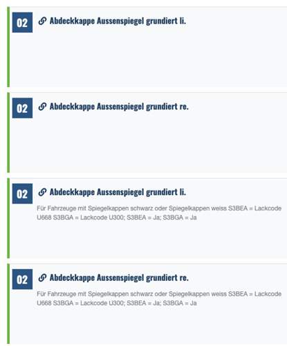

Wenn ich nur die Abdeckklappe, das Gehäuserunterteil und den Blinker bestelle, muss ich nicht auf die Funktionen achten, richtig? Wobei, das gelbe Dreieck müsste ja auf der Plastik-Abdeckung drauf sein? Wenn ich allerdings auf die Ziffer für die Abdeckklappe und das Gehäuseunterteil im Shop klicke, werden keine Funktionen wie Spurwechselwechselwarnung angezeigt, es wird nur der Lackcode angezeigt (siehe eingefügtes Bild).
Ich gehe daher davon aus, dass das Dreieck bei allen schon "voreingestanzt" ist, auch wenn ein Fahrzeug die Funktion nicht hat, ist leider auf den Bilderskizzen im Shop nicht erkennbar.
Abdeckklappe
Das Dreieck ist im Spiegelfuss - daher musst Du auf gar nix achten, wenn Du Einzelteile bestellst.
