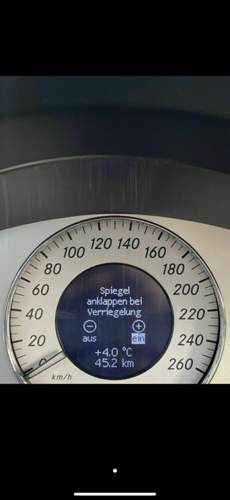

Themenstarteram 12. Mai 2020 um 16:20
Die Funktion ist eingeschaltet trotzdem klappen sie sich nicht ein beim verschließen oder beim öffnen der Türe

Fehlerspeicher auslesen
Klassischer Kabelbruch wenn es bisher funktionierte. Sieht FAQ von mir mit Bildern wie man den Spiegel abbaut.
Oder wurde freigeschaltet und nicht vorhanden. Und das Kabel vom Motor bewegt sich doch garnicht

Es muss auch kein Kabelbruch sein, hatte selbst das Problem mit dem Blinker.
Der Kabelbaum ist seeehr kurz - wenn jemand beim rangieren oder am Parkplatz beim ein und aussteigen den Spiegel nach vorn klappen möchte, oder musste:
Dann zieht sich der Stecker aus der Buchse vom Blinker - kann mir vorstellen dass auch das bei der Anklappfunktion gegeben sein kann.
In der Türe sind noch ca 3-5 cm an Kabel und sollten dafür mehr als ausreichend dimensioniert sein. Bevor da ein Steckergehäuse aus dem TSG gezogen wird was in dem Winkel unmöglich ist, reißen vorher die Kabel ab.
Ich hatte erst am Sonntag wieder einen der Spiegel abgebaut um einen neuen Kabelbaum bei jemandem einzubauen.
Ich meine nicht am TSG sondern direkt an der Buchse vom Blinker

Gerade vor ei. Paar Wochen den rechten Spiegel demontieren müssen weil er beim Fahren sich selbst einklappte.
Nach der Reinigung das Gelenk wieder Festverbunden, mit dem Hammer, montiert ubd alles ist gut.
Kein kurzes Kabel gesehen.

Richtig, aber der Blinker hat nichts mit dem Kabel vom Motor zu tun. Außerdem führt kein Kabel zum Blinker. Der Blinker ist Teil der Kappe und die wird wenn sie auf den Spiegelrahmen geschoben wird in den Stecker eingesteckt der wiederum am Rahmen eingeklippt ist. Würde man den Spiegel nach vorne drücken würde das Kabel rein theoretisch sogar länger werden da die Strecke kürzer wird. Wer sich den Verlauf des Kabelbaums mal mit eigenen Augen ansieht wird es verstehen.

Dann war wohl schon mal jemand an meinem Spiegel vor meiner Zeit. Jedenfalls liegt mein Kabelstrang HINTER dem Gelenk. Nicht recht lang...
Bei demontiertem Spiegelglas und manuellem klappen nach VORN kann man dann gut sehen wie der Stecker aus dem Blinker gezogen wird. Weil die Strecke zu lang wird.
