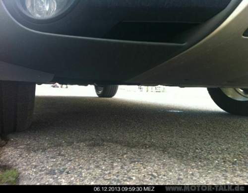

habe die über MediaCarTec besorgen und auch montieren lassen. War in 1 Std durch. Mit zurechstutzen der Motorunterverkleidung. Die musste an die neue Schürze angepasst werden. Oder teuer neu zugekauft werden. Ich wollte da unten nicht die zusätzliche Aluplatte, da ich ja keine Kiesgrubeneinsätze fahre. Die alte Kunststoff-Motorverkleidung ist T-förmig. Die neue Schürze mit dem Edelstahleinsatz ist breiter als die alte und geht weiter unter den Motor, daher muss an der alten Verkleidung von dem T quasi der Querbalken mit der Flex abgetrennt werden. Dann kann man das verbleibende Stück ganz normal an die neue Schürze anschrauben. Löcher und Befestigungen sind in beiden Teilen passgenau vorhanden. Liegt ne gute Bauanleitung von Audi bei.
Schürze kam direkt von Audi über das Zubehör. Problem ist nur die :D basteln das nur komplett dran. Als OffRoad-basic mit Frontschürze, Türbeplankung und Heckschürze oder als OffRoad Paket II mit zusätzlich den Radhausverbreiterungen aufgeklebt. Und OffRoad Paket III ist dann mit den Trittbrettern dazu.
Wenn Du zu denen sagst, ich will nur Frontschürze oder nur Heckschürze schütteln die mit dem Kopf, weil im ETKA steht, dass das nur alles zusammen als Paket verbaut werden darf.
Im Gutachten steht da aber: folgende Teile dürfen verbaut werden. Da steht nichts, dass die nur zusammen gehen. Aber bring das mal einem AZler bei.
