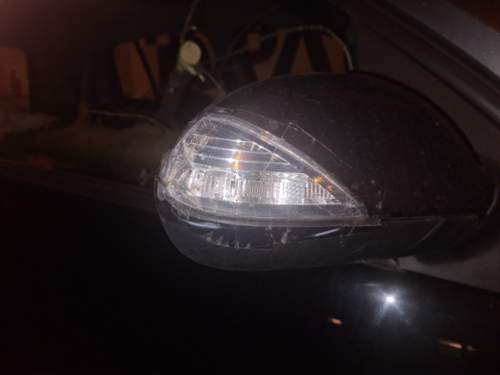

Themenstarteram 1. März 2024 um 9:17
Ich hab bisher nichts gefunden, weiß auch nicht, wie man das Plastik, welches die LED schützt, wegbekommen sollte, auch das verkabeln würde wohl nicht so einfach werden.
Hab mal zwei Bilder angehängt von dem momentanen Zustand.

Da wirst du nicht drumrum kommen Ersatz zu kaufen, mal das Netz durchsuchen , ob es zu Orginalteilen vom Hersteller, günstigere Varianten im Aftermarket Bereich gibt .. wichtig ist das die Teile zugelassen sind... Ob es einzelteile gibt, oder nur kompletten Spiegel, das müsstes du mal anhand deiner Schlüsselnumemrn Ersatzteilportale im Netz prüfen..
Zum Einbau, wir kennen deine Fähigkeiten nicht ... wenn dir das zu kompliziert ist, musst der Wagen in eine Werkstatt..
