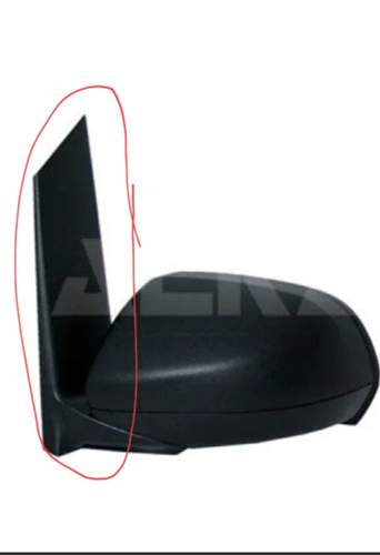

Hallo, eine Sache welche mich seit Anfang an nervt, dass man beim Vito alle Anbauteile lackiert bestellen konnte außer der Außenspiegel. Hat jemand ne Ahnung, ob die Spiegel der V-Klasse beim Vito passen, oder der lackierte obere Teil getauscht werden kann? Gruß Conny

Geometrisch sind die Aussenspiegel gleich. Also Anschraubpunkte und Abdeckung sind identisch. Die Spiegelkappen sind auch austauschbar, wobei die V-Klasse Kappen als Ersatzteil nicht lackiert sind. Problem könnte die nicht funktionierende Blickleuchte bei der HU sein. Ob das Ansteuern der elektrischen Funktionen über das Türsteuergerät Plug and Play geht, weiß ich auch nicht.
Gruß Wolfgang
Komischerweise wirken die bei der V gar nicht so klobig wie beim Vito. Und wenn die Kappen als ET nicht lackiert sind, könnte ich ja auch gleich versuchen, meine Kappen zu lackieren. Da wäre das Blinkerproblem auch aus der Welt. Danke für die Hinweise.

Dazu müsste man dem SAM beibringen, dass es noch das Türsteuergerät ansteuern soll und den V Außenspiegel mit Kabelsatz verbauen. Einfacher ist vielleicht die direkte Verkabelung von den Blinkern im Kotflügel zu den Blinkern im Spiegel (sind 2x 3,2V 0,5W LED).
Ich habe mir jetzt paar Spiegelkappen besorgt u lasse sie lackieren. Dann versuch ich mal mein Glück u poste das Ergebnis :-)
