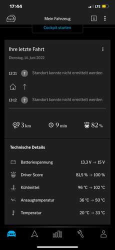

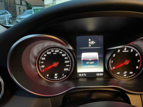

Hallo Leute,
seit heute hängt an meinem W205 C180 Baujahr 04/2014 die Außentemperaturanzeige im KI permanent auf 18,5 Grad was definitiv nicht sein kann da es aktuell um die 28 Grad sind.
Auch nach mehrmaligem starten des Autos hat sich nichts geändert.
Hat da irgendjemand einen Tip was das sein könnte.
Wenn ich Technischen Details in der Me Adapter App öffne wird die Außentemperatur korrekt dargestellt (siehe Bilder).

Batterie abklemmen ca 10 Minuten warten und schauen ob es was gebracht hat. Falls nicht Außentemperatursensor wechseln

wenn die Adapter App die richtige Aussentemperatur anzeigt, kann nicht der Temperatursensor defekt sein.
Es sei denn, es gibt Mehrere.

So da es mir nun keine Ruhe gelassen hat habe ich die Batterie mal 20 Minuten abgeklemmt und tatsächlich funktioniert die Anzeige wieder ganz normal.
Danke für eure Antworten.
