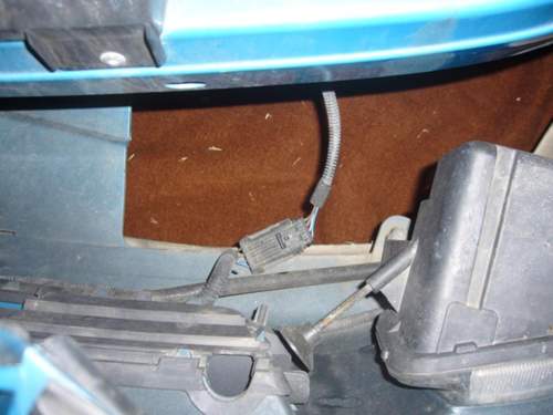

Hallo wo für das F steht keine Ahnung, der Fühler ist Vorne im Grill und ist glaube ich nur eingeklipst.
Fühler ist im unteren mitleren Lüftungsgitter schau zwischen Stoßfänger und Kühler dort sieht man schon ein Kabel welches zum Sensor geht.
F steht ganz einfach für Fehler
wie genau muss ich das Teil abmachen ?
Auf den ersten Blick sehe ich nichts.
Hier mal ein Bild von hinten,
wenn der Kühlergrill ab ist kommt man gut dran.
