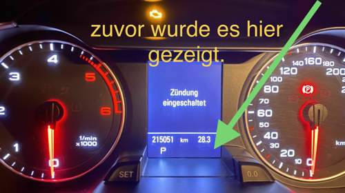

Hallo Freunde
Aussentemperaturanzeige auf der Tacho verschwunden.
Meine jährliche service des Audi A4 wurde letzte Woche durchgeführt.
dann hat der Meister den service mit dem Computer zurückgesetzt
Ich habe es heute bemerkt und der Tacho hat keine Außentemperaturanzeige.
Wie kann ich das wieder zurückbringen?
muss es codieren oder aktivieren mit VCDS?
audi a4 b8 2.0 TDI
Jg:2009
vielen dank
Besten Grüsse

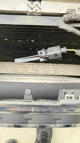

Hast du das denn mal in der Werkstatt angesprochen? Wurde vlt beim service die Front ausgebaut und der Stecker vom Sensor vlt vergessen oder sitzt nicht richtig? Vlt steht ja auch was im Fehlerspeicher.
Themenstarteram 2. Dezember 2020 um 19:01
Nein, ich habe nicht mit der werkstatt kommuniziert
Ich lebe in der Schweiz und die Werkstatt ist in Deutschland
bei service , Ölwechsel und Filterwechsel, Bremsflüssigkeit gewechselt,und er hat Motor gewaschen.
Könnte sich der Sensor mit Druckwasser lösen?
Die ganze Anzeige ist doch im KI Verschwunden oder ??
Hätte jetzt behauptet wenn der Sensor ab bzw. Steckverbindung Getrennt ist, würde im KI ggf. nur Striche stehen??
Hast du mal nachgeschaut ob Sensor oder Stecker i.O. ?
Und sonst kann ja nur irgendwas "Ausradiert" worden sein, wie auch immer !?

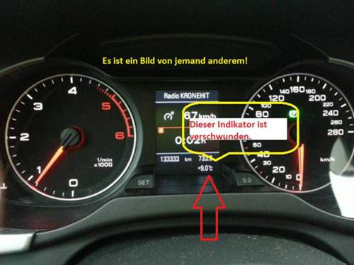

Ja einfach weg....Gerade nochmal nachgeschaut, beim Öffnen der Tür ist die Anzeige unten Mittig, bei Zündung an Rechts unten.
Hier noch wegen Einbauort:
https://www.motor-talk.de/.../bild-1-i206395597.html
https://www.motor-talk.de/.../image-i206396147.html
Ich weiß nicht ob die Anzeige ganz verschwindet oder nur Striche anzeigt wenn man den Sensor trennt. Wäre nur in meinen Augen die einzige, sinnvolle Ursache. Ich wüsste nicht das sowas beim Service zurücksetzen passieren kann und es wird sich bestimmt keiner in der Werkstatt gedacht haben: "Dem entferne ich jetzt mal seine Temperaturanzeige!!" :D Ich würde mal nach dem Sensor schauen und mal mit der Werkstatt reden. Telefonieren sollte ja zumindest möglich sein.

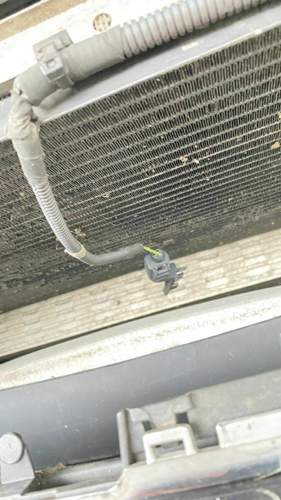

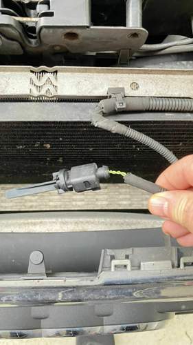

Ich habe heute auf den Sensor geschaut,Der Sensor sieht gut aus.
dann habe ich mein steurgerät mit VCDS überprüft,Ich habe so einen Fehler gesehen
Was ist dieser Fehler und ich habe keine Ahnung, wie ich ihn beheben kann.
Haben Sie eine Idee, um diesen Fehler zu beheben?
Würde mal auf defekten Sensor tippen. Kannst ja mal mit vcds schauen ob du den Sensor abgreifen kannst und den gemessenen Wert überprüfen.
