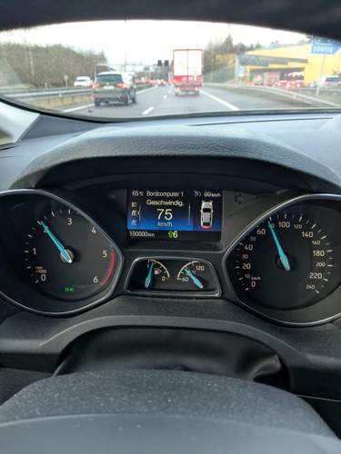

Hallo, bei unserem Grand C-Max haben wir seit längerer Zeit ein merkwürdiges Verhalten der ATA.
Wenn man das Fahrzeug startet wird die Temperatur normal angezeigt, wenn man ca. 100-200 Meter gefahren ist steigt die Anzeige schnell auf ca. 50-60 °C. Hat jemand eine Idee was das sein könnte? Da nach dem Start die richtige Temperatur angezeigt wird, liegt es denke ich nicht am Fühler.

ich hatte auch dieses Problem. Aber nur wenn es länger geregnet hat.
Nach mehrmaligen Werkstattbesuch wurde festgestellt das Feuchtigkeit über den Augenspiegel eingedrungen ist und den Datenbus gestört hat.
Die Tür wurde abgedichtet und das Problem ist seit Jahren nicht mehr aufgetreten.
Vielleicht hilft es beim Eingrenzen des Fehlers.
