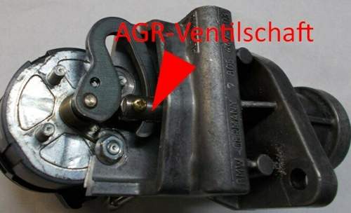

BMW schreibt eine händische Überprüfung der Freigängigkeit vor:
Kunststoffkappe der AGR-Kulissenführung entfernen > Kulisse muss freigängig von Anschlag zu Anschlag drehbar sein (Bild).

...auch wenn das AGR-Ventil als Fehlerquelle infrage kommt: Ist es denn mal - wie oben beschrieben - mechanisch geprüft und elektrisch isoliert worden?
Die 5-10 Minuten hätte ich investiert.
