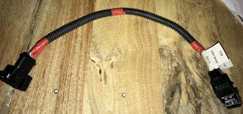

Hab jetzt nach Anleitung von @lukasquindt die Drosselklappe neu kalibriert, bin losgefahren und kaum aus dem Ort raus wieder Leistung weg. Es ging keine mkl an, ich habe dann trotzdem mal ausgelesen und siehe da: Klopfsensor Signal zu hoch. Denselben Fehler hatte ich vor drei Jahren schon mal. Hab dann einen gebrauchten verbaut, weil für den Motor keiner mehr aufzutreiben ist

Ja gut, wenigstens ein Fehler hinterlegt. Dann kann es ja jetzt weiter gehen! Muss wohl die Ansaugbrücke für ab...
Die Ansaugbrücke bereitet mir kein Kopfzerbrechen. Ich frage mich, wo ich den Sensor herkriegen soll.
Der ist nirgends mehr verfügbar.
@Zockie78 schrieb am 5. August 2022 um 06:41:28 Uhr:
https://www.bandel-online.de/...c70-s60-s70-s80-v70-xc70-xc90.html?...
Nummer ist: 1275629 der müsste zu deinem Fahrzeug passen.
Am besten mal bei skandix mit der FIN abgleichen.
@lukasquindt Der passt leider nicht. Das ist der mit zwei Sensoren, ich brauche den mit einem Sensor.
Müsste bei deinem Wagen auch so sein. Gab in einem anderen Thread auch schon eine Diskussion dazu.
