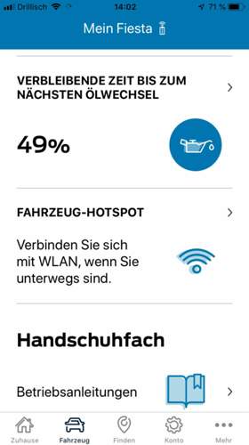

Ah ok, das heißt ich muss mal wieder ne 1/2 Std Autobahn fahren ? Mein Ölstand ist jetzt bei 50%hat es auch damit was auf sich

Meinst du den Ölzustand oder den Ölstand. Wenn du einen Ölstand von 50% hast würde ich mal mit dem Peilstab kontrollieren und nachfüllen. Wenn es der Ölzustand ist, der bei 50 % ist dann hast du noch genügend Zeit und Kilometer um in der Werkstatt nen Ölwechsel durchführen zu lassen. ;)
