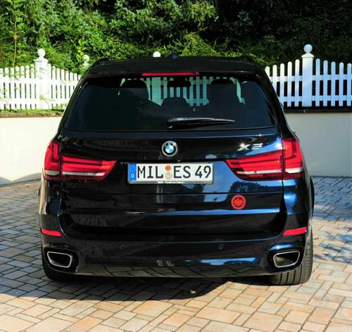

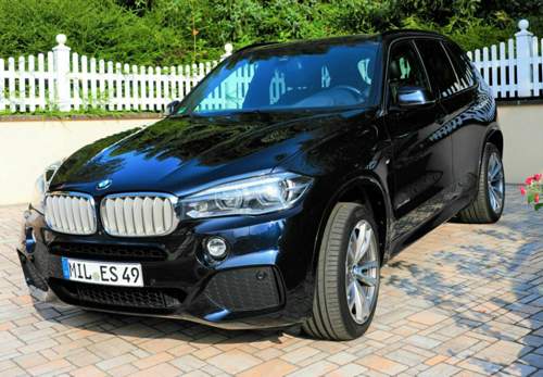

zur Info den habe ich heute Mittag von einem netten Erstbesitzer 65 Jahre 1 Hand erworben
Bis auf den Aufkleber am heck ist der Wagen top
Außerdem hat er Elektr. Heckklappe sowie elektrische Anhängerkupplung komisch das das nicht dabei steht

Der BMW hatte mal einen brand im bereich der Ventildeckeldichtung
Und die Stoßstange wurde mal Lackiert und Teile ersetzt.
Und 3AC ---->Anhängerkupplung steht drin.

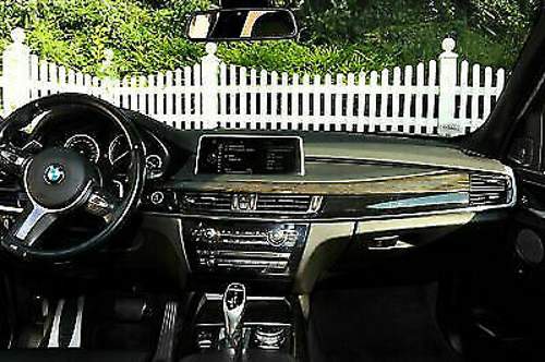

Und ganz Komisch ist , das hier Sportsitze stehen
Der Fahrersitz ist aber zu 100% ein Komfortsitz mit Memory Funktion und der Beifahrer nur ein Sportsitz ohne Memory komisch oder?

Zu den Sitzen:
0481 = Sportsitze, elektrisch verstellbar für Fahrer und Beifahrer,
aber: Memory nur für Fahrer
also: "zu 100% ein Komfortsitz mit Memory Funktion" trifft nicht zu, sondern
Sportsitz mit Memory-Funktion auf der Fahrerseite,
Sportsitz ohne Memory-Funktion auf der Beifahrerseite

Was soll ich sagen ... Du hast absolut recht !
Ich hab mir gestern Zwei X5 angeschaut und da kam ich mit den Sportsitzen wohl durcheinander ;-)
Die Ausstattung Übersicht ist auch sehr aussage kräftig...OK super ist halt anderes wie beim E70
