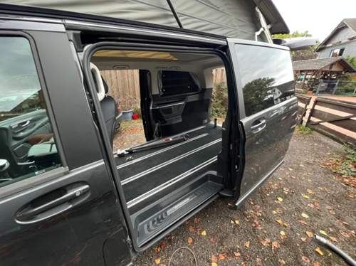

Nur mal so als Gedankengänge, da ich mit einem Horizon und Hunden auch einen Alltagswagen bewege:
Wenn das Fzg. primär Campingeigenschaften aufweisen soll - auch wenn der Alltagsbetrieb überwiegt - dann ist ja eine Schlafbank pflicht. Dann fällt ein extralanger V oder Vito eh raus.
Aufstelldach sehe ich bei einem großen Hund auch eher als "must have", es sei denn ihr pennt eh immer mit dem Hund im Bett. Beim Camping ist der Hund aber nicht immer so sauber wie evtl. zu Hause. Ein Labbi sowieso nicht :-).
Zwischen Bett und Vordersitze ist zwar mehr Platz als beim VW Bus, aber nicht so viel, dass auf Dauer ein großer Hund da liegen kann. Eine Luftstandheizung pustet außerdem genau da ihre warme Luft raus. D.h. Hund muss bei Betrieb eh woanders hin.
Grundsätzlich fällt das Gerödel dann auch weg, wenn unten Wohnraum, Hundeschlafplatz und oben euer Gemach.
Küche ist (zumindest für uns) eher ein Platzfresser. Als Schönwettercamper wird eh draussen gegrillt, etc.
Von daher schaut Euch mal einen MPH oder Activity an. Die bewegen sich genauso wie die "normalen" V oder Vito.
Wir schlafen beim Camping nicht oben, nutzen aber die gegebene Stehhöhe durch das Aufstelldach sehr gerne. Das ist schon ein anderes Raumgefühl.
Was die sonstige Ausstattung angeht, das ist ja eher Geschmacksache. Uns reicht die normale Klima, auch für hinten. Drehsitze sind schon praktisch, wenn man mal Vis-a-Vis sitzen möchte und geben auch besseres Raumgefühl beim Campen, da Rückenlehne nicht im Weg.
Luftstandheizung sehe ich aber auch als eher "must have". Die kann man auch im Winter als "Enteiser" nutzen, dauert halt ein paar Minuten länger.
Elektr. Schiebetüren dann wieder nicht, da total langsam und bei Hunden eh unsinnig. Und wenn man autark steht, dann weiß man auch nicht, wie viel Saft die Dinger ständig ziehen.
Im Alltagsbetrieb hat man dann einen ganz normalen V oder Vito. Evtl. mit erhöhten Windgeräuschen auf der BAB...
