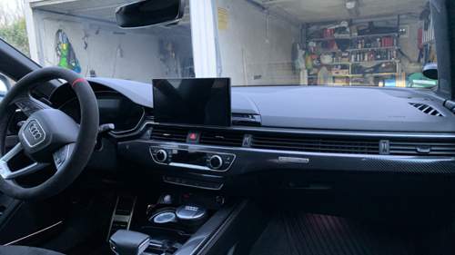

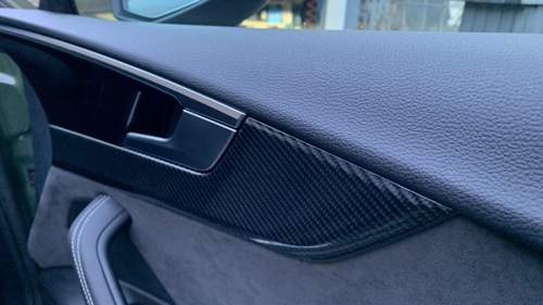

Guten Morgen,
hat schon mal jemand die Dekorleisten ausgetauscht ? Wie geht man da am Besten vor ?
Ich möchte gerne die Alu gegen Carbon austauschen.
VG,
Ralph
Geht recht einfach.
- Mittelkonsole: in das kleine Ablagefach ist unter das Gummiteil eine Schraube die müss raus, dan vorsichtig von hinten nach vorne die Dekorleiste mit ein feines Plastikkeil aushebelen. Kabel von Lautstärkeregler abziehen und fertig.
- Dashboard langes Teil: von Unten sind 3 Schrauben, die mussen raus, dan vorsichtig mit Plastickeil von unten raushebelen. Jetzt SEHR vorsichtig das Klimabedienteil lösen, sind 4 schrauben + haltenasen die sehr gerne brechen.
- Dashboard kurzes Teil: eine Schraube von unten lösen, dan mit plastickeil von unten vorsichtig raushebelen.
- Türen: vorsichtig von hinten her raushebelen mit feines plastikkeil.

Gibt genug Leute die dir die Leisten mit Echtcarbon laminieren.
Wird mit Harz versiegelt und Klarlack überzogen, kannst das Carbongewebe in rot/blau/silber/braun/schwarz alles haben oder Alcantara....
