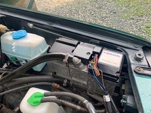

Hallo in die Runde,
Hab eine Webasto Thermo Top T (Bj. 2001) verbaut.
Will die verbaute Heizung, die defekt ist, durch eine Wiederaufbereitete Webasto Thermo Top T austauschen.
Kann man einfach die Schläuche wegmachen und auf die neue Heizung drauf oder geht das nicht so einfach?
Hab leider keinen an der Hand der sich mit sowas auskennt.

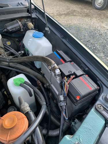

Themenstarteram 7. Dezember 2022 um 15:12
Also:
Heizung haben wir heute ausgetauscht in Eigenregie.
Die gebrauchte wiederaufbereitete Heizung läuft einwandfrei :)
Der Aus- bzw. Einbau hat problemlos funktioniert.
Danke für die Tipps

Entlütet hast du?
Themenstarteram 7. Dezember 2022 um 16:05
Die Leitungen hatten wir abgeklemmt, da ist nichts weiter rausgelaufen
Die Leitungen sehen aber alles andere als Gesund aus, solltest du evtl. mal austauschen bevor die undicht werden.
Themenstarteram 7. Dezember 2022 um 20:23
Naja, sind 20 Jahre alt die Leitungen, zumindest stand 2001 auf der Heizung drauf.
Dicht sind sie auf jeden Fall noch und noch ziemlich flexibel.
Die Leitungen sahen aber erst so aus, als das warme Wasser durchfloss
Aber zwecks austauschen, lange ich da nicht hin. Da kenn ich mich zu wenig aus.
Solange es noch funktioniert, soll es so bleiben
So wie die Leitungen aussehen ist es bei der thermischen Belastung eine Frage der Zeit bis es raussuppt
sehe ich auch so,lieber investiere ich noch etwas Geld in neue Leitungen und weiss dann das ich sie beruhigt einschalten kann.
