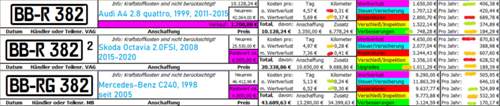

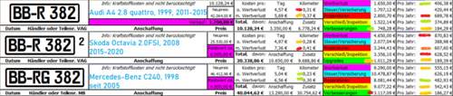

@Lobmati schrieb am 11. Januar 2024 um 18:28:18 Uhr:
Kannst ja ne ungefähre Jahressumme an Wartung/Reparaturen bspw nennen.
Das ist schon leichter. Die hab ich... einmal Stand Mitte 2022 und einmal aktuell von heute (der neue Winterwagen seit 2020 ist noch nicht dabei).
Zwischen den beiden Bildern sind nochmal 500€ für neue Reifen (unter "Wartung") sowie 1500€ für Fahrwerksrevision vorn ("Reparatur"*) aufgelaufen, ich habe einfach mal pauschal tauschen lassen was die Werkstatt (natürlich kein Stern-Tempel) für tauschwürdig hielt, nach der Maxime "lieber zu viel als doppelte Arbeit". Das hat sich gelohnt.
Unter der gleichen Maxime sind 2024 langsam mal die Motorlager dran - ist zwar eine reine Gefühlssache, wie bei den Stoßdämpfern auch, ich geh da aber wenig Kompromisse ein.
* = "Reparaturen" sind wörtlich zu nehmen, da ist alles außerplanmäßige drin, inklusive rund 2000€ Rost (der größte einzelne Posten nach der Standheizung, welche unter Verbesserungen läuft) - und 1000€ Unfallschaden für die das Auto nix kann.
Trotzdem sind's pro Jahr immer noch weniger Kosten als bei den VAG-Erzeugnissen, die das alles nicht hatten :rolleyes:

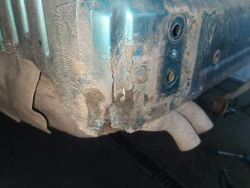

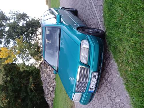

Habe z. B. 2019 meinen Vivianitgrünen, mit defektem Kühler, 1 Jahr Rest-TÜV für 800,-€ gekauft. Rosttechnisch eher überdurchschnittlich gut, wenn man sieht, dass das Auto bei Kauf schon 316tkm gelaufen hatte.
Allerdings Neidkratzer rundum, eine Wagenheberaufnahme durchgerostet, weil er offensichtlich mal vom Wagenheber runter gefallen ist. Heckklappe ziemlich rostig, Himmel hängt, irgentwann im Vorleben, offensichtlich Batterie geplatzt und notdürftig die komplette Reserveradwanne überpinselt.
Jetzt hätten viele gesagt, Finger weg, Grossbaustelle..
Aber die Substanz der Karosserie und Anbauteile war einfach zu gut, um den Sterben zu lassen.
Nur in eine Werkstatt brauchte man damit nicht, weil man da gleich Konkurs anmelden konnte.
Ich will jetzt nur mal grob umreißen was geschah. Die Ersatzteile selbst, waren noch keine 4k€.
Der defekte Kühler stellte sich als Kopfdichtungsschaden raus. Einfachste Lösung Motor - Getriebe komplett gegen einen gut funktionierenden Antriebsstrang aus nem vorhandenen Schlachtfahrzeug getauscht.
Wagenheberaufnahme repariert und wieder auf die Straße.

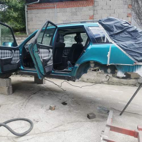

Bin ihn dann bis letztes Jahr, als der TüV fällig wurde gefahren... Die Liste der notwendigen Instandsetzungen war mit einer rostigen Bremsleitung, einer neuen Spurstange, nem neuen Blinker, eigentlich überschaubar...
Aber die vielen kleinen, in erster Linie optischen Mängel waren mir ein Dorn im Auge.
Beim Tausch der Bremsleitung kam dann doch mehr, als gedacht, zum Vorschein...
In erster Linie Rost, der umfangreich beseitigt wurde..
Um es vorweg zu nehmen... Es ist ausgeartet...
Es wurde dann gleich die HA komplett überholt, die Schäden in der Reserveradwanne repariert... Usw...
Aktuell geht es in den Entspurt und Zusammenbau...
Zum Glück war mir Anfangs nicht bewusst, was bis zum Ende noch alles auf mich zukommt...
Es mag verrückt klingen... Aber ich würde es auch wieder tun. Das Ergebnis entschädigt für alle Mühen... Und ich weiß jetzt schon, dass jeder Meter, beim Fahren Genuß ist.

Themenstarteram 12. Januar 2024 um 7:42
Das ist ja eine tolle Bindung zu einem Auto. Meinen würde ich auch gerne mindestens durch mein ganzes Studium durchbenutzen wollen (also noch 3-4 Jahre) und sobald ich wirklich mal das Informatikergehalt zu Geaicht bekomme würde ich einiges wirklich gescheit auffrischen.
Ich habe Glück, dass ich nen Mechaniker kenne mit eigener Hebebühne und nen Industrielackierer, so kann ich das allermeiste versuchen selbst in die Hand zu nehmen.
Ich habe mit auf jeden Fall als Ziel gesetzt, dass mein Wagen keine einzige Werkstatt sehen wird außer wirklich in Ausnahmefällen bspw wie Klima oder ähnliches
Erster Punkt ist Rostvorsorge. Alles andere kann man schieben, bis es nötig wird.
Themenstarteram 13. Januar 2024 um 13:07
@_RGTech schrieb am 13. Januar 2024 um 13:30:03 Uhr:
Wie nötig ist die eigentlich tatsächlich bzw. wie schnell gammeln bestehende Roststellen sonst weiter.
Abgesehen von ein wenig Flugrost an den Achsen und kleineren Stellen an Kotflügeln außer vorne links, der müsste gegen einen neuen getauscht werden (wäre günstiger als den Rost zu behandeln an dem). Die kleineren Stellen würde ich bspw aufschneiden und dann mit primer und Lackstift wieder füllen.
Bei Rost gilt grundsätzlich, je früher man den behandelt, umso leichter ist er in den Griff zu bekommen.. Das, was nur wenige Millimeter groß erscheint, kann unter dem Lack schon weitreichende Auswüchse gebildet haben.
Der Rost must bis in die Poren weg. Oft muss man auch um die Ecke schauen, um den eigentlichen Rostherd zu finden und auch auszumerzen.
Kotflügel neu hört sich immer einfach an... Aber Passgenauigkeit kann schon beim Originalteile, je nach Anspruch zum Kampf werden. Beim Zubehör ist das nochmal ne ganz andere Hausnummer.
Dann muss das Neuteil auch vernünftig versiegelt und vor dem Anbau eventuell angepasst werden und nach der Montage entsprechend konserviert.

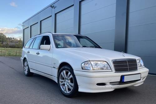

Habe meine 97er C-Klasse 2015 als 'Hundekombi' gekauft. Dachte, wenn er den Rest-TÜV hält, ist alles okay. 500€ bekommst du immer... Nun habe ich ihn fast 9 Jahre und auch das letzte Mal ohne Mängel über den TÜV gebracht.
Zwei Rempler bekommen, die zusammen rund 2.000€ 'eingebracht' haben. Daher bisher, für mein Dafürhalten, absolut im Plus, wobei ich mittlerweile einiges gemacht habe.
Nämlich:
Luftmassenmesser, Zündspulen und Zündkerzen (unrunder Motorlauf)
Gummilager Drehstab (Quitschen von vorne - unerträglich)
Gelenkwelle komplett, Hardyscheibe vorne + hinten (vibrieren im ganzen Fahrzeug)
Achsschenkel (Rost), Querlenker, Traggelenk und Stabis vorne gleich mitgemacht
Bremsscheiben und Beläge komplett (Verschleiß)
Stoßdämpfer Heckklappe (ausgeleiert)
Frontscheibe (Steinschlag)
Wasserpumpe, Umlenkrollen und Keilrippenriemen (Quitschen)
Federlenker hinten, Stoßdämpfer und Federn vorne und hinten komplett (war ein falsches Fahrwerk drin)
Duoventil, Klimakompressor, Klimatrockner und Schwingungsdämpfer vom Klimakompressor (keine Klima und nur heiße Lüftung im Sommer)
Kopfdichtung, Ölwannendichtung, Simmerring und Steuerkette (Ölverlust)
SAM und Leckstockhebel
Felgen, Reifen und ein bisschen Rost wegmachen war auch dabei
Naja, vielleicht bin ich doch nicht mehr so ganz im Plus, aber ich meine, es hat sich gelohnt. Er ist fast 27 Jahre alt, habe nur einen Vorbesitzer, Scheckheft und echte 208.000 km (heute).
Lasse jetzt noch das Differential machen (leicht am Schwitzen), dann sollte es bis zum H-Kennzeichen reichen. Vielleicht muss ich ihn mal lackieren lassen, weiß ich aber noch nicht
