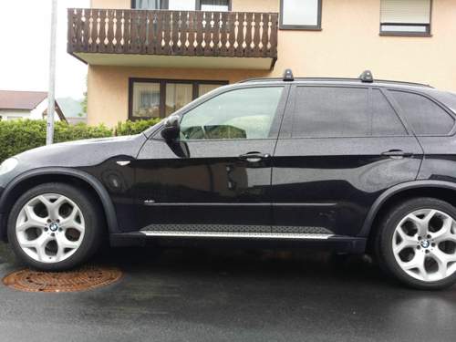

Themenstarteram 18. Juni 2019 um 11:13
Habe das Auto mit ca. 190 TKm gekauft. Was der Vorbesitzer gemacht hat liegt im dunkeln.
Auto ist zusätzlich mit Prins-Gasanlage ausgerüstet.
Gemacht wurde:
Getriebe Ölwechsel mit „Innereien“
Ölwechsel
Klimaanlage neu gefüllt
Luftfedern HA nach Defekt ausgewechselt
Motor neu abgedichtet
Lager VA erneuert
Undichtigkeit am/um Vorratsbehälter beseitigt
Scheinwerfer - außen - „aufpoliert“
Zündspulen und Kerzen erneuert
ESV und Lambdasonden folgen
Türdichtungen vorne erneuern
Was ich noch machen will:
Drosselklappe erneuern
Was ich machen will bzw. muss:
CCC samt Bildschirm und Controller durch CIC-System ersetzen (HUD funktioniert nicht, teilweise Radio - wie in anderem Beitrag geschrieben)
Was wäre aus Eurer Sicht noch sinnvoll, aufgrund der doch hohen Laufleistung oder a. G. des Alters auszutauschen, zu wechseln?
