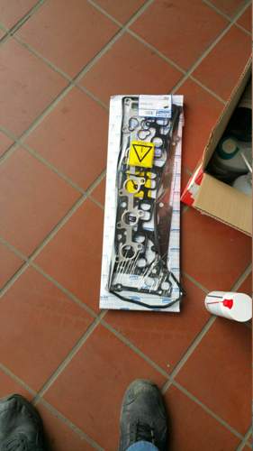

Zuerst mal die Teile, die ich benötigte:
Neuer Zylinderkopf – bei Mercedes nackt ohne Ventile 2200€
Habe mir dann den von Kühne Motortechnik bei Ebay für 756,90€ gekauft. Mit Ventilen, Kopfschrauben und kompletten Dichtsatz (Kopfdichtung, Ventildeckeldichtung, Krümmer Dichtung, Ansaugbrückendichtung, Schaftabdichtungen (obwohl schon neue auf den Ventilen sitzen), Thermostatdichtung, Muttern und Stehbolzen für den Krümmer, Kupferdichtringe für die Injektoren).
http://www.ebay.de/itm/401251265689?...

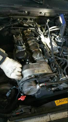

Dann ging es los:
Ich werde jetzt nicht jeden einzelnen Schritt dokumentieren, dafür steht alles in den WIS Dokumenten. Aber die Reihenfolge und das, was mir aufgefallen ist, schreibe ich hier weiter.
Wichtig: ich habe alles was ich abgeschraubt habe neben das Auto gelegt. Fein sortiert, mit den dazugehörigen Schrauben! Wenn man alles auf einen Haufen schmeißt, läuft man Gefahr was durcheinander zu bringen! (Ist schon viel Kram, der da so zusammenkommt)
Als erstes habe ich das Kühlwasser und das Motoröl abgelassen.
Motorabdeckung ab.
Ölfilter raus.
Dann Luftfilter ab geschraubt.
Krümmer vom Turbo abgeschraubt (Krümmer bleibt am Kopf, wird später umgeschraubt).
Luftrohr Ansaugseite und Druckseite am Turbo entfernt.
Schlauch vom Kühler zum Thermostat ab.
Schlauch der Unterdruckleitung ab (vorne am Motor).
Schlauch vom Ladeluftkühler zum Abgasrückführungsventil ab.
Keilriemen ab (malt Euch vorher auf, wie der verläuft, sonst gibt es später Rätselraten. Unter der Spannrolle ist eine Vielzahnschraube, mit der man den Riemen entspannen kann!).
Leckölleitungen ab.
Dieselleitungen zu den Injektoren ab.
Injektoren raus (ging bei mir verdammt leicht und gut!).
Elektrische Anschlüsse ab (Glühkerzen, Raildrucksensor, etc…).
Ventildeckel (bei MB heißt das Zylinderkopfhaube) ab.
ACHTUNG: Spätestens jetzt sollte der Motor auf OT erster Zylinder gestellt werden!!!! Am Kurbelwellenrad unten im Uhrzeigersinn drehen! Markierung ist auf dem Kurbelwellenrad und oben an den Nockenwellen (auf den Zahnrädern sind zwei Punkte, welche sich gegenüberstehen müssen - steht auch in den WIS-Dokumenten)
Nicht gegen den Urzeigersinn drehen und auch nicht an der Nockenwelle, sondern nur an der Kurbelwelle drehen! Das kann sonst teure Schäden an der Steuerkette geben!
Kettenspanner raus.
Unterdruckpumpe ab.
Kraftstoffleitungen ab. (Wer die alten wiederverwenden will, vorsichtig mit den Anschlüssen! Das Plastik ist alt, der Weichmacher raus und bricht sofort! Ich habe neue Leitungen geholt, sind ja nicht so teuer! Habe aber eine alte dennoch wiederverwenden müssen. Dazu später mehr)
Vorförderpumpe ab.
Hochdruckpumpe ab.
Arretieren der Nockenwelle mit einem Sicherungsstift (steht in den WIS-Dokumenten beschrieben).
Abschrauben der Welle an der Einlassnockenwelle, welche die Vorförderpumpe antreibt. Achtung: hier an der Nockenwelle gegenhalten (war, glaube ich, ein 24er Schlüssel)
Zylinderkopfdeckel vorne abschrauben. Hierbei ist folgendes zu beachten: rechts und links sind zwei kleine Aussparungen, an denen man mit einem großen Schraubenzieher oder Montiereisen hebeln kann. Der Deckel ist verklebt mit Dichtmasse und hat 2 zusätzliche Stifte, welche in den Kopf geführt sind. Er geht deswegen nur schwer ab. Des Weiteren hängt hier genau die Gleitschiene dran, welche ich dann neu holen musste! (Gott sei Dank hatte der MB Händler am Samstag offen und die Schiene vorrätig). Das Ding ist, die Schiene ist aus Plastik, ca. 14 Jahre alt und großen Temperaturschwankungen ausgesetzt. Der Sicherungshaken an der Schiene ist schon abgebrochen, als er den Schraubenzieher nur gesehen hat, ohne Berührung! (Auch hier wieder: Weichmacher raus – Sollbruchstelle)
Kettenrad von der Auslassnockenwelle abschrauben.
Ketten-Zwischenrad abschrauben. (Die Kette kann ruhig runtergelassen werden, sie wird an einer Buchse gehalten.)
Nockenwellengleitlager nach WIS Anleitung abschrauben!! Das ist wichtig, da die Nockenwellenlager unter Spannung stehen und die Nockenwellen Schaden nehmen können! Auch Wichtig: passt auf, wo die Lager waren!!! Nicht vertauschen, da auch hier Schäden entstehen können! In den WIS-Dokumenten sind extra hierfür Kennzeichnungsblätter dabei!
Nockenwellen rausheben.
Ansaugkrümmer ab ??

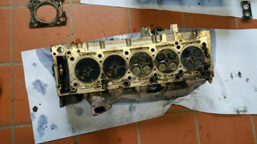

Jetzt geht es an den Zylinderkopf. Ich habe die Schrauben in umgekehrter Reihenfolge gelöst, wie sie festgezogen werden. Ich denke, wenn man den Kopf tauscht, ist das egal. Sollte man nur die Kopfdichtung wechseln, kann das besser sein, damit sich der Kopf nicht mehr verzieht, als er es eh schon ist.
Schrauben entsorgen!!!!!!! Neue verwenden!!!!!
Den Kopf jetzt runternehmen. Tada: Der Block ist zu sehen. Jetzt kann man auch noch das Hohnbild prüfen (siehe WIS-Dokumente). Bei mir war es super! Keine Riefen oder etwaiges.
Ich habe die Dichtfläche am Block mit 120er Schmirgelpapier gereinigt. Ist aus Guss und man trägt dabei nicht so viel ab. Wenn man einen neuen Kopf hat, muss man hier nichts machen. Die Dichtfläche ist schon Plan. Bei einem Kopfdichtungstausch muss man den Kopf planen lassen und eine Übermaßdichtung bei MB besorgen (die ist etwas dicker). Auch lohnt es sich dann die Ventile neu abzudichten. Bei mir war das ja nicht nötig ??
Auch hier gibt es ein Dokument aus dem WIS, was einem erklärt, wie man die Trennflächen des Kopfes beurteilt und bearbeitet.
Jetzt habe ich die restlichen Sachen vom alten Kopf an den neuen umgeschraubt (Halter vorne, Führungsbuchsen für das Nockenwellengehäuse und Krümmer). Dann die Ansaugbrücke angeschraubt (vorher etwas gereinigt und die Dichtungen erneuert).
Dann noch die neuen Glühkerzen eingeschraubt.
WICHTIG: Wer die Drallklappen entfernt hat, muss den Steuerungsmotor dazu wieder einbauen und anschließen! Ansonsten gibt einen Fehler im Steuergerät!
Neue Kopfdichtung drauf und den Kopf draufgehoben. Jetzt anziehen wie vorgeschrieben.
Der Zusammenbau erfolgt in Umgekehrter Reihenfolge. Alle wichtigen Drehmomente stehen in den WIS-Dokumenten.
Die Steuerkette kann man mit einem Draht nach oben ziehen. Achtet bitte auf den richtigen Stand der Nockenwellen (die beiden Markierungen in den Zahnrädern müssen sich gegenüberstehen) und achtet auf das umgekehrte verschrauben der Nockenwellenlagerblöcke, da ansonsten die Nockenwellen verkanten könnten und sie beschädigt werden könnten!
Denkt auch an den Austausch der Dichtungen für die Hochdruck- Vorförder- und Unterdruckpumpe!
Dichtung Kettenspanner erneuern auch nicht vergessen!

Zylinderkopf mit den Rissen auf jedem! Zylinder
20170415-122821
20170415-122829
Img-20170415-122842
+4

Weitere Impressionen :-)
20170414-093802
20170414-114835
20170414-121121
+7
entweder habe ich das überlesen, aber hast du bei der Gelegenheit auch gleich die Dichtung vom Ölkühler erneuert?
Die Risse zwischen den Ventilen hat jeder Zylinderkopf von einem Diesel, egal ob PKW oder LKW. Deshalb werden ausgebaute Zylinderköpfe, wenn Druck im Kühlsystem ist, abgedrückt.
Weil wenn vom z. B. von einem LKW-Motor 6 Köpfe Risse haben, fliegen die nicht alle automatisch in den Schrott.
Nur wenn der Riss auch durchgeht bis in den Steg, welcher die Wasserkanäle teilt, kann der Druck ins Kühlsystem gelangen.
Eine optische Prüfung kann man im Vorfeld, vor dem abdrücken, nach Ausbau der Ventile machen. Dann sieht man unterhalb des Ventilsitzringes meist schon den weitergehenden Riss.
Wie sah die Zylinderkopfdichtung aus?

@Balmer schrieb am 21. April 2017 um 09:04:02 Uhr:
Hi Reiner,
das der Kopf durch war, stand außer Frage. Erstens musste ich alle 50 Kilometer einen Liter Wasser nachfüllen (wegen dem Überdruck im Kühlsystem wurde das Wasser aus dem Ausgleichsbehälter gedrückt) und zweitens sahen die hinteren 3 Zylinder sowas vom blank aus, als ob sie gerade erst zusammengebaut wurden. Da ist Kühlwasser reingelaufen und hat die Zylinder und die Kolben blank gewaschen (siehe Bilder).
Die Kopfdichtung sah gut aus! Habe keinen Hinweis auf eine Undichtigkeit gesehen (habe extra danach geschaut).
Gruß Bernd

Interessant das 3 Zylinder sauber sind, und 2 eher nicht.
An deiner stelle würde ich unbedingt die injektoren überprüfen lassen.
Das Bild ist nicht normal.
Oder gönne dir den Luxus von 5 neuen. Werden noch die ersten sein?
