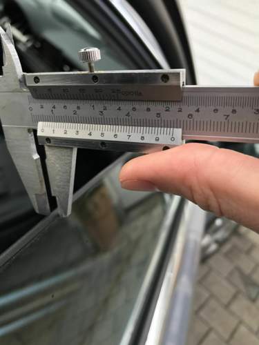

Guten Abend zusammen,
aufgrund der Tatsache, dass mein A8 nicht gerade ein Leisetreter ist was Fahr- und Windgeräusche angeht, interessiere ich mich in letzter Zeit immer mehr für die ab Werk angebotene Akustik/Doppelverglasung.
Über einen Schlachter könnte man ja relativ kostengünstig an die Scheiben kommen. Die Frage die sich mir dabei allerdings stellt:
Um wie viel ist eine solche Dämmglasscheibe dicker als die Standardscheibe? Das es im A8 keine solchen "Klopper" sind wie bspw. im W140, der ja quasi Scheiben hat wie normal im Hausbau üblich, ist mir klar.
Mir geht es darum, ob für eine Nachrüstung zwingend auch die Fensterführungen getauscht werden müssen.
In den einschlägigen Online-Teilekatalogen habe ich keinen Hinweis auf unterschiedliche Ausführungen für mit oder ohne Akustikglas gefunden.
Hab eben mal nachgemessen: die Scheiben sind 6mm dick. Die Tönung ist grau, evtl. ganz leicht ins Bläuliche, aber hauptsächlich grau. Der Rand der Scheibe ist aussenrum auf ca. 5mm klar.
Foto geht erst ab morgen wieder...

Die Glasdicke ist so weit identisch, das die Schachtleisten nicht getauscht werden müssen. An Stelle einer (dickeren) Einzelscheibe wird dann halt ein Verbund aus zwei dünneren Scheiben mit zwischenliegender Folie verbaut.

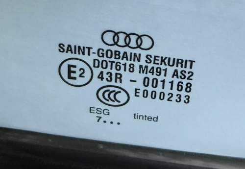

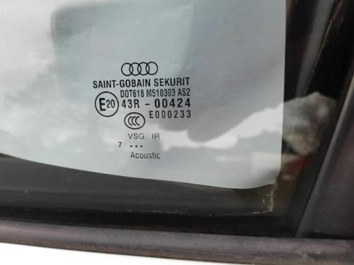

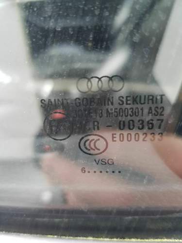

Aufgrund verschiedener Angebote bzw. unwissender Verkäufer... kann mal jemand mit Doppelverglasung/ Akustikverglasung rundum ab Werk an den Scheiben nachsehen was dort aufgedruckt ist?
Bei manchen Angeboten steht nämlich explizit "Acoustic" auf den Scheiben und bei anderen nur VSG, werden aber trotzdem als Doppelglas/Dämmglas angeboten.
Bei mir steht rundum "ACOUSTIC" drauf. Wenn Du mich dran erinnerst, kann ich auch mal nachmessen, wie dick die sind.

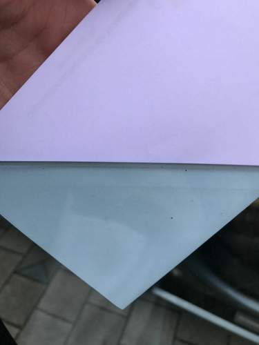

Könntest du, wenn du die Scheiben nachmessen solltest auch mal ein weißes Blatt dahinter halten und mir sagen ob deine Scheiben grün, blau oder grau getönt sind?
Aus dem Bauch raus würde ich sagen grau. Aber wie gesagt: erinner mich nochmal dran. Ich vergess es sonst
