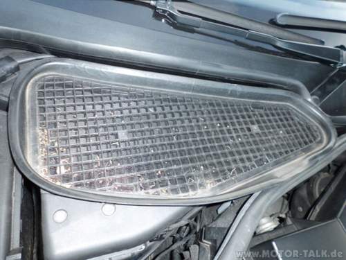

Moin, Moin,
ich hatte ja mal letztens ein Foto vom Wasserkasten gemacht davon gemacht.
Hier der Link zum Thread und im Anhang das Foto.
http://www.motor-talk.de/.../...uftfuehrungen-optimieren-t4704142.html
Wenn du nach dem Reinigen/Aussaugen des Wasserkastens eine Stück Fliegennetz über den Wasserkasten legst und dann erst das originale Gitter wieder einclipst, hast du in Zukunft auch keine Probleme mehr. Selbst kleine Tannennadel und sonstige Objekte bleiben oben auf dem Gitter liegen und können von Zeit zu Zeit mit Staubsauger oder per Druckluftdusche entfernt werden ;-)

Themenstarteram 14. Oktober 2013 um 20:39
Moin,
danke für die Tipps mit dem Wasserkasten, das Ding ist gefunden, gereinigt soweit alles gut!
