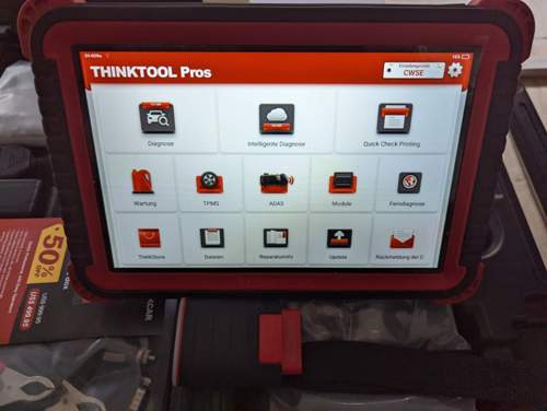

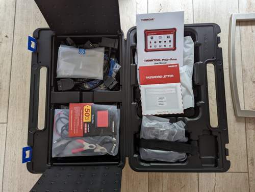

Und bist weiter? Oder wäre auch ein Thinktool Pros was? Da könnte ich vermitteln an mein Dealer#1 bzw wo ich mein Autel her habe. Hab das Teil selbst schon in den Händen gehabt, ist wie neu und alles mit bei.
