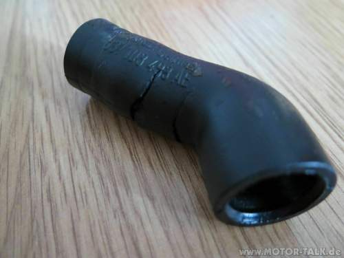

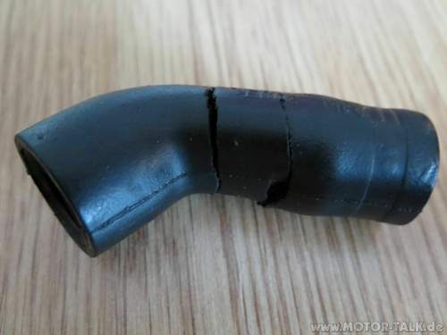

Also bei mir war dieser Schlauch eingerissen.
MKB: AWG
Schlauch für KW-Entlüftung
Teilekennzeichen: 037 103 493 AE
Wurde aber durch einen 1Zoll großen Teichschlauch ersetzt, passt perfekt und hält Temperatur und Öldämpfen stand. Kostet 2,50EUR pro Meter (Hagebaumarkt / Gartenabteilung)
!!!! Nicht an der Einspritzung rütteln, alles sehr fest und starr.
Wenns Falschluft ist zieh mal die Einspritzung bei laufendem Motor hin und her.
Wenn er dann ausgeht ist der Flansch unten gerissen.
Wenn irgendwo ziehen, dann im Bereich der Drosselklappe, da gibt es viele weiche Gummischläuche.
