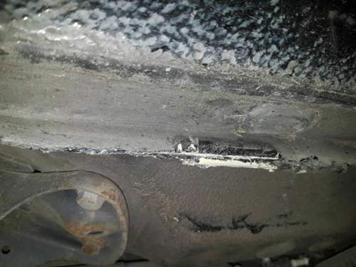

Moin, ich hab vorhin die Reifen gewechselt, und leider ist der Wagenheber beim letzten Reifen den ich wechselte weggerutscht. Also das Auto war noch oben, dennoch rutschte der Wagenheber von unten paar Centimeter zur Seite.. Am ende war mir dann aufgefallen dass dort der Lack des Autos zusehen war, statt des Schwarzen Drecks? (Ich nehme mal an dass des Dreck ist)
Muss ich nun mir sorgen um rost machen?

Hier mal zwei Bilder...
Da der Rostschutz sprich der Lack unter dem Unterbodenschutz beschädigt ist wird es munter rosten. Daher so schnell wie möglich das z.T. blanke Metall wieder mit Grundierung + Lack und danach Unterbodenschutz versehen.

Die meisten hier würden es selber erledigen. Jetzt kannst du vermutlich nichts machen, denn du wirst die benötigten Pordukte nicht im Schrank stehen haben.
Ja der ist beim Händler in der Werkstatt wegen einem Gurtschloss... Was sind denn diese "Produkte"? Besteht denn sonst keine möglichkeit? Abkleben oder derartiges?
Bis Montag gibt es höchsten ein wenig Flugrost auf dem blanken Metall und der wird in der Werkstatt entfernt. Danach wird Rostschutzgrundierung aufgetragen und ein wenig Lack aufgesprüht. Zum Schluß kommt Unterbodenschutz drauf, was vor Steinschlag schützt - leider nicht vor rutschenden Wagenhebern

...wenn du keinerlei Ahnung von der Sache hast und auch nicht weißt, wie man an sowas rangeht, frag am Montag nett in der Werkstatt nach, ob sie dir das "nebenbei" mit richten.
Sag aber direkt, das sie erst ein wenig abschleifen sollen, dann "vernünftigen" 2K Grund aufbringen und dann erst U-Bodenschutz zum Abschluss.
Viele nehmen nur eine Spraydose U-BODENSCHUTZ und gehen ein zwei Mal dick über die Schadstelle... für's erste sieht's wieder gut aus, aber da keine Grundierung aufgetragen wurde, fängt irgendwann der Rost an, sein Werk zu verrichten.
