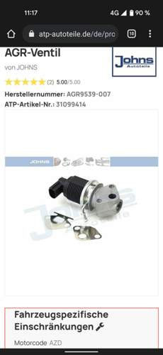

Mein Seat Leon 1m 1.6 16V geht mir seid einer Woche auf die Nerven und ich weiß nicht mehr weiter.
Angefangen hat das wie aus dem nichts: Fahre an eine Ampel dran, schalte in den Leerlauf und auf einmal geht das Auto aus. Ich versuche den Motor zu starten doch er geht nur ganz kurz an, läuft bei 100-300 Umdrehungen für 1 bis 2 Sekunden und geht sofort wieder aus. Einige Startversuche später sprang er wieder an und ich drückte aufs Gas damit er nicht wieder abwürgt. So bin ich auf meinen Parkplatz gefahren und habe einen Tag später den Fehlerspeicher ausgelesen. Resultat: AGR Ventil macht Probleme. Habe versucht es neu anzulernen doch leider ging es nicht und ich bestellte mir ein neues Ventil. Gesagt getan! Agr Ventil getauscht, neu angelernt und siehe da: Läuft wieder wie ne 1.
Naja, für genau 2 Tage. Dann ging das Spiel wieder von vorne los, diesmal andere Fehlercodes.
Jetzt steht kommt da:
1. System zu Fett (bank1)
2. Abgasrezirkulationskreis, zu großer Durchfluss entdeckt.
Das Auto läuft im Leerlauf extrem unruhig, während der Fahrt aber fehlt weder Leistung noch sonst was. Erst im Leerlauf geht er aus. Und dann nur sehr schwer wieder an!
Wenn er angeht nach einem Tag Stehzeit, unabhängig vom Wetter, kommt hinten eine weiße Wolke raus die die ganze Straße an Silvester errinert. Also Recht extrem.

Ich würde eher das AGR Ventil verdächtigen.
Hast du das mal geprüft ?
Themenstarteram 25. Februar 2022 um 18:25
@AudiJunge schrieb am 25. Februar 2022 um 18:29:48 Uhr:
Komplett neu gekauft und angelernt
Themenstarteram 25. Februar 2022 um 18:27
habe eben das Auto gefahren. Ohne Probleme. Dann wurde er warm und hatte die selben Symptome... Zufall?!?!?
Auch Neuteile können kaputt sein, erst recht wenn sie von zweifelhafter Qualität aus dem Internet sind.
