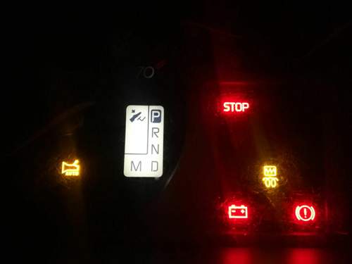

Folgendes Problem habe ich:
Ab und zu wenn ich mein laguna 2002 starte (Gang auf P) fängt das Auto an gas zu geben. Heute ist es sogar beim Fahren passiert. Daraufhin leuchtet dann ein Symbol im Tacho (gelber Quadrat mit zig zag). Das ist mir auch mal passiert als ich von N auf D geschaltet habe. Was kann das sein?
Dabei gehen 4 Lichter im Tacho an:
Serv
Dieses vorglühen Zeichen bei Diesel (ist aber ein Benziner)
Eins was ich nicht kenne, ein Quadrat mit Zig Zag drinne.
Und auf der Drehzahlanzeige ein Schaltknüppel mit der Überschrift "Auto".
Ich hoffe ihr könnt mir helfen.
Danke!

Mach doch mal nen Tacho Selbststest. Dann könntest uns die Lampen fotografieren und markieren.
Das viereck ist eigentlich Einspritzung prüfen.
SERV ist Service
Schalthebel = Empfehlung zum Gangwechsel
vorglühzeichen = Probleme mit der Einspritzung
So in dieser Kombi lassen sich Zündaussetzer vermuter und er will das mit Gasgeben kompensieren.
Evtl ein Sensordefekt.
Raten bringt aber nix.
Wir könnten natürlich jetzt unsere Glaskugeln befragen aber ich vermute genauer und schneller gehts wenn du mal den Fehlerspeicher ausliest oder auslesen lässt.
Hausaufgabe -> Fehlerspeicher auslesen -> Motor und auch Getriebe das sind 2 separate Fehlerspeicher.

Themenstarteram 5. Dezember 2019 um 7:12
Es sind die 3 gelben die dann plötzlich aufleuchten. Heute sogar während das Auto noch aus war. Fehlerspeicher reiche ich nach.
Img-20191205
Ja ohne Fehlerspeicher bleibt es bei Glaskugel.
