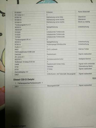

Themenstarteram 12. Februar 2021 um 20:59
Anbei der Ausdruck. Wo soll man da anfangen..
Jetzt ging er sogar auf Stufe "D" nicht vorwärts. Nach N und wieder zurück auf D ging es wieder einigermaßen.
Img-20210212
Bei so vielen Fehlern würde ich ein spannungs Problem vermuten. Mein clk hatte damals ein ähnliches Problem und hat ein whm Problem gemeldet. Letztendlich War es die Batterie. Ist aber nur ne Vermutung

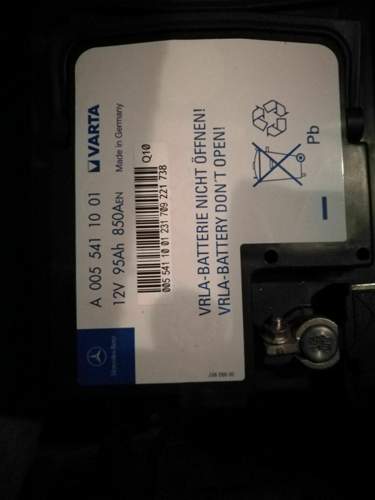

Wie alt ist die Batterie?
Themenstarteram 13. Februar 2021 um 18:55
Habe kein Datum gesehen, siehe Anhang. Auf der Batterie steht Mercedes Benz darauf. Entweder ist es die erste oder es wurde beim Service durch MB getauscht.
Mit einem obd Testgerät ging die Spannung beim Starten bis auf 7,6 V runter. Aber danach über 14V.
Ich habe jetzt eine neue Batterie bestellt.
