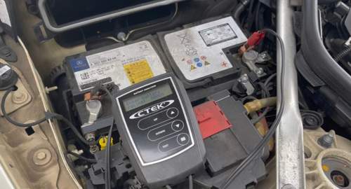

Diese Batterie habe ich aktuell verbaut:
Varta 580901080D852 Silver Dynamic AGM Autobatterien, für PKW, 12 V, 80 Ah, 800 A (EN)
Die Batterie, hatte davor auch schon drin gehabt, und ist mir kaputt gegangen.
Die aktuell Batterie wird aktuell geladen bis morgen sollte sie voll sein und dann teste ich das ganze nochmal bevor ich mir eine neue anschaffe.

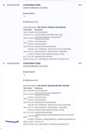

Diese Batterie ist zu schwach für einen E400 333ps.
Original ist eine 92Ah 850A verbaut.
https://hirschvogel-autoteile.de/...agm-12v-92ah-850a-a0019828208.html
Die E400 erlaubt eine Batterie mit den Massen: Länge 353mm Breite 175 mm und höhe 190 mm.
In dieser Grösse ist die stärkste erhältlich Batterie die:
Exide EK960 AGM 96Ah 960A.(12V Spannung 96Ah Kapazität und 960A Kaltstartstrom)
Selber habe ich im E400 die Banner 59501 Banner Running Bull AGM 95Ah 850A sehr gut für Start-Stopp-Automatik.
Hängt doch von der Ausstattung ab, welche Batterie da drin ist und nicht unbedingt von der Motorisierung.
Wenn eine 80Ah zu schwach ist, machen 12 Ah mehr den Kohl auch nicht fett.
@nicoahlmann schrieb am 28. Februar 2025 um 17:39:13 Uhr:
Richtig ob 80Ah oder 92Ah ist nicht wesentlich.
Aber im E400 3.5L 333ps gab es kein Optionen kleine Batterien zu bestellen.
Alle von 2016-2018 Gebauten Fahrzeuge haben ein 92Ah Batterie egal welche Ausstattung.
Der TM sagt sei vorher schon 80er drin gewesen.
Vermute der Verkäufer hat schnell eine Reingebaut und Fertig man muss ja kosten Sparen.

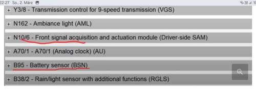

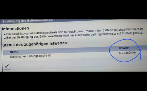

Damit die Batterie richtig im Fahrzeug Geladen wird braucht das System Informationen der Batterie.
Bei einem Wechsel gibt man im Xentry den Wechsel ein und setzt den Zähler auf 0.
Wurde das nicht gemacht lesen wir oben die Auswirkungen.
