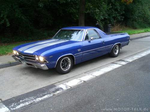

am 3. August 2010 um 11:12
hey, die Konversation ist ja nun schon etwas her - ich hoffe Ihr könnt mir trotzdem weiterhelfen!
1. Ich bin auch auf der Suche nach einer schönen Chevelle SS der 2. Generation (um 1970).. Bild anbei. Hat jemand einen Ansprechpartner?
2. Kann mir jemand etwas über den Verbrauch des 454er sagen? Hat schon jemand Erfahrungen mit einem Gas-Umbau?
3. Wie ist es mit der Ersatzteilbeschaffung?
Danke im Voraus!
