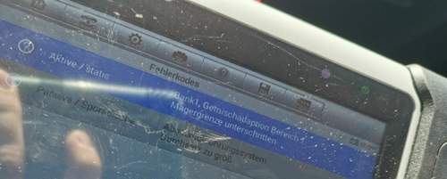

Moin moin, also ich habe ein Problem mit meinem neu gekauften Golf 4 1.6 77 KW.
Undzwar läuft das Auto bei der Fahrt einwandfrei, das Problem ist nur das er manchmal abschmiert, was nciht häufig passiert, allerdings läuft er im Standgas ab und zu unruhig.
Im Leerlauf geht der Motor fast aus, fängt sich dann wieder aber geht fast aus.
Fehlercode beim auslesen steht: Bank 1 gemischadaption Bereich mager Grenze unterschritten...
Ich hatte im internet schonmal geguckt und denke das liegt vllt an dem vorkat, vllt habt ihr ja noch welche Ideen oder könnt bestätigen das es daran liegt.

Außerdem wieso lambdasonde wechseln? Nur weil sie anzeigt was falsch läuft?
Du hast augenscheinlich eine Undichtigkeit im Ansaugbereich bzw bei den Unterdruckleitungen
Lass deinen Kat in Ruhe!

Okay also bist du der meinung mit dem vorkat hat das nichts zu tun wenn der Motor im Standgas fast ausgeht? Denkst du die Unterdruckleitungen haben was mit dem Bremsverstärkerschlauch zutuhen
Was ist denn der „Bremsverstärkerschlauch“ eine Unterdruckleitung!
Es gibt keinen Hinweis Stand jetzt auf einen (Vor)Kat defekt! Oder hast du irgendwelche Fehlercodes verschwiegen?

Also ein aktiver Fehlercode ist halt : Bank 1 gemischadaption Bereich mager Grenze unterschritten...
Mein einer KFZ Kollege kam auf die Idee das das unruhige laufen mit dem Vorkat zutuehne hat, also ich habe den bremskraftverstärkerschlauch schon bestellt, danach kann ich mal schauen ob dad besser läuft.
Gibt es noch irgendeine Möglichkeit die du mir vorschlagen kannst?

Ich kann dir unzählige Sachen vorschlagen nur Kat kommt bei dem Fehlercode nicht vor. Du hast nunmal FALSCHLUFT nach LMM somit magert das Gemisch ab.
Das was du schonmal versuchen könntest bis der neue Schlauch zum Bremskraftverstärker da ist diesem abklemmen und das Loch in der Ansaugung verschließen. Ist es nur der Schlauch sollte er im Anschluss sauber laufen.
ABER GANZ WICHTIG SO NICHT FAHREN MAN HAT DANN KEINE BREMSKRAFTVERSTÄRKUNG!!!
