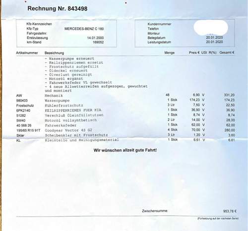

Hallo miteinander.
Vorab will ich kurz erläutern was mir mit meinem Auto passiert ist:
Ich fahre morgens gemütlich ins Büro, als 3km vor dem Ziel auf einer Schnellstraße plötzlich die Öllampe angeht. Nun nehme ich meine Ausfahrt und stehe an der Ampel. Fühlt sich an als würde der Motor etwas unrund laufen. Beim Blick in den Rückspiegel sehe ich, dass das Auto ordentlich am qualmen ist. (bläulicher Qualm) Also halte ich sofort an und lasse das Auto stehen, die restlichen Meter ging ich dann lieber zu Fuß.
Nach Feierabend, habe ich eben schnell Öl besorgt und wollte dann mal schauen.
Ölstab raus, kein Öl zu sehen. Nachdem ich dann nach und nach den ganzen Liter aufgefüllt habe, zeigte der Stab Minimum.
Motor gestartet und er lief ruhig. Also machte ich mich auf den Heimweg. Aber wieder selbes Spiel.
Auf der Schnellstraße Lampe an, ich fahre ab, Motor läuft unrund uns Qualm an der Ampel. Zusätzlich roch es noch beißend aus der Lüftung.
Ich also direkt auf einen Parkplatz und den Motor abgestellt. Nun qualmte es nicht mehr aus dem Auspuff, dafür aber aus dem Motorraum. Hoppla. Als ich dann die Motorhaube öffnete war dort überall Öl auf dem Motor. Als wäre es irgendwo rausgespritzt.
Ich also den ADAC angerufen, der kam, redete nach schneller Blickdiagnose von Motorschaden und schleppte mich zu meiner Werkstatt, die aber leider schon geschlossen war.
Auto wurde dann dort abgestellt und am nächsten morgen habe ich dann dem Chef alles erläutert.
Er rief mich dann später an und sagte mir etwas von defekter Wasserpumpe, aber sie sitzen noch dran.
dann am Folgetag, sollte das Auto wieder fertig sein. Es hieß, dass sich Schrauben am Ventildeckel gelockert hätten und das nun alles wieder dicht sei und die Sauerei entfernt hätten.
Nun sollte das Auto wieder heile sein und da bald der TÜV anstand ließ ich direkt noch ne Feder und die Reifen wechseln.
Dann gestern wollte ich das Auto abholen. Rechnung 1150€ (Inkl. Reifen für 350€ mit Einbau und Feder für 80€).
Gut, wenn ich nun dafür wieder meine Ruhe habe und alles zuverlässig läuft, ist es okay.
Nachdem ich gezahlt habe, setzte ich mich gestern rein und fuhr auf die Autobahn. Nach etwa 20km stand ich nach der Ausfahrt an einer Ampel. Beim losfahren hörte ich dann ein leises, helles und blechernes klacken oder klicken. - Tick Tick und im Rückspiegel Qualm.
Ich bin dann noch etwas weitergefahren um das ganze zu testen. Manchmal wenn ich niedrigtourig gas gegeben habe, qualmte er. Manchmal kam dazu das Klicken. Ich bin dann wieder zurück über die Autobahn und als ich dann abgefahren wurde war es noch stärker. Habe das Auto dann auch abgestellt und bringe es gleich wieder in die Werkstatt.
Nun zu der eigentlichen Problematik:
Es handelt sich um einen Mercedes C 180T BJ 2000 mit 169.000km.
Ich habe das Auto vor fast zwei Jahren mit lückenlosen Scheckheft für 2.500€ übernommen.
Nun habe ich bei der Werkstatt 1150€ reingesteckt, womit ich eigentlich schon nicht gerechnet hatte.
Ich dachte aber, wenn der jetzt dann wieder neuen TÜV bekommt, dann begleitet er mich die nächsten Zeit wieder zuverlässig. Zuverlässig war er sonst immer.
Nun frage ich mich, was ich machen soll, wenn jetzt noch mehr gemacht werden muss.
Ich will und kann nicht noch mehr in das Auto stecken.
Habe aber die Feder und die Reifen nur neu machen lassen, weil ich davon ausgegangen bin, dass er nun wieder funktioniert.
Wenn noch mehr ansteht, würde ich am liebsten alles rückgängig machen, was wohl eher schwierig wird.
Hätte mir zu beginn jemand gesagt, dass die Reparatur inkl. der Sachen für den TÜV mehr als 1150€ kosten, hätte ich es mir doch ganz stark überlegt.
Ich hoffe auf ein paar Tipps und Meinungen wie ich damit am besten umgehen soll. Vor allem auch in der Kommunikation mit der Werkstatt. (Hier war ich mit meinem vorigen Auto auch bereits und war eigentlich sehr zufrieden)

So, ich war gerade in der Werkstatt.
Kurz mit dem Chef gequatscht und er denkt es ist die Kopfdichtung.
Er meinte, es war sein erster Gedanke, aber er hat bei der Fahrt nichts feststellen können.
Wir haben den Wagen dann eben nochmal zusammen gestartet und laufen lassen und er läuft halt suuuuuuper ruhig eigentlich.
Das habe ich an dem Auto ja immer so geschätzt. Gerade jetzt mit neuer Pumpe, den Reifen und der neuen Feder.
Naja, er schaut sich das ganze gleich nochmal an und meldet sich dann.
Lohnt sich so ein Tausch der Dichtung? Was kostet sowas?

Hast uns auch die ganze Geschichte erzählt ? Denn Ventildeckelschrauben lockern sich nicht so einfach und schnell von heut auf morgen !
Was für'ne "Öllampe" war's denn überhaupt ?
Rot oder gelb ? Öldruck oder Ölstand ?
Denn wenn nach Einfüllen von nur 1 Liter schon wieder "min" erreicht ist (richtig gemessen ?), kann's eigentlich kein Lagerschaden sein (so'n Mercedes hat nämlich jede Menge Liter Motoröl drin, der kann auch mal mit 2-3 Liter weniger fahren, ohne daß gleich was passiert).
Haben die evtl. auch Probleme mit einfrierender und/oder verstopfender Motorentlüftung ? Und "kotzen" dann das Öl irgendwo raus ? (war ja schließlich alles ölverschmiert)
Bin auch schon ab und zu mal mit nur 2 Liter Öl gefahren (war deutlich unter "min" statt normaler 4 bei "max", war nie ein Problem.
Und sogar 1 km ohne Öl muß noch nicht der Supergau sein :
Der Extremfall : meine Lagerschalen nach (evtl.) ca. 2 km Fahrt ohne Öl (nach Kaltstart im Sommer, hat er auch überlebt ---> für 32 € (als Selberschrauber) repariert ---> den fahr ich heut noch) :

- Habe nur eine Rechnung, kein Protokoll. (Rechnung lade ich mit hoch)
- Als man mir sagte, dass der Wagen fertig sei und alles wieder läuft, war ich natürlich happy und bin davon ausgegangen, dass er auch hält. Habe dann gedacht, da er eh gerade da ist, könnte mal drüber geschaut werden, da ja eh der TÜV ansteht. Dann wurden eben die Reifen und auch die Feder angemerkt.
- Die Werkstatt ist eine freie Werkstatt, die mir irgendwann mal empfohlen wurde und ich auch bisher gerade wegen des Vertrauens sehr geschätzt habe.
Rechnung
Und was soll die Reparatur der defekten Zylinderkopfdichtung kosten?
Wenn sonst nix dran ist und du auch schon neue Reifen und 2 Jahre TÜV hast,
wäre es doch eventuell sinnvoll, das machen zu lassen.
