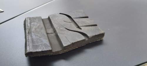

Ist normal, dass Wagenheber unterschiedlicher Modelle nicht untereinander austauschbar sind. Damit kann man sich den Falz schon kaputt machen.
Für Rangierwagenheber gibt es Gummiteller mit Nut. Hier ein Beispiel:
https://www.bauhaus.info/wagenheber/cartrend-gummiauflage/p/26222101
Böcke für den Reifenwechsel finde ich persönlich überflüssig, man kann ein altes Rad oder eines vom anderen Satz unter den Schweller legen, jedoch können die der Sicherheit dienen. Nachher machst du doch mal mehr und bist froh welche zu haben.
Ich hab einen sehr billigen Heber (dürfte der Cartrend aus dem AutoBild-Test sein) und verwende den seit mindestens 15 Jahren. Bislang ohne Probleme, auch mit dem S-Max (der hat beinahe 2200kg Leergewicht). So eine Gummiauflage mit Nut ist aber auf jeden Fall empfehlenswert, und idealerweise sollte man diese vor dem ersten Einsatz auch nochmal ans Auto ranhalten und ggf. passend angleichen. Klappt mit jeder kleinen Holzsäge. Für den Mii wäre die originale Nut zum Beispiel viel zu tief gewesen, und ohne Anpassung würden durch den Gummiklotz bereits Teile hinter der Falz zerstört, bevor sich Nut und Falz überhaupt erst berührt hätten. Das hab ich ehrlicherweise aber sonst auch noch nirgends erlebt, dass 10mm hinter dem Karrosseriefalz bereits zerstörbare "Weichteile" liegen. Liegt wohl an der nachträglichen Elektro-Ertüchtigung der Plattform.
