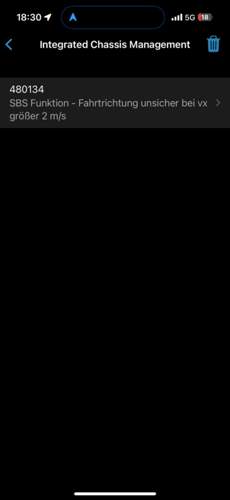

Hi Leute, und zwar musste ich mir ? neue Reifen und Felgen kaufen ? weil die in Höhenschlag waren und die Felge gerissen war, hab ich mir zwei neue gekauft genau die gleichen und die zwei Reifen, die ich davor hatte auch neu ? das Problem ist jetzt dass die Lenkung ganz komisch ist, so dass der ESP sogar schon ab und zu eingreift ? als ich meinen Reifendruck überprüfen wollte, habe ich gesehen, dass tatsächlich 6,5 bar hinten drauf waren, ? Es handelt sich um neue Felgen und Reifen ? liegt das eventuell daran, dass der Reifentyp ? die Reifen auf 6,5 bar gewuchtet hat und der jetzt deswegen so schlendert? Ich habe das Auto
Mal ausgelesen ? eventuell hat es etwas damit zu tun ? ich hab die Fehlercode gelöscht und bin danach noch mal gefahren. Die kamen jetzt nicht noch mal.

Das ist allerdings eine gute Frage, wenn, wie im Eingangspost erwähnt, eine Felge sogar gerissen ist. Da ist eine Beschädigung am Fahrzeug nicht auszuschließen. Was genau hat zu der Beschädigung geführt?
Edit: wurde gerade beantwortet. Dann macht eine Achsvermessung Sinn, nachdem man das Fahrwerk auf weitere Schäden untersucht hat.
