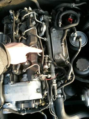

Hey leute ich hab da ein kleines Problemchen, undzwar springt mein 220 cdi morgens schlecht an. Das zeigt sich wie folgt, beim Anlassen springt er nach 2-3 Runden an und geht gleich dannach wieder aus. Dann nach meistens 3 weiteren Startversuchen springt er normal an. Während der 3 weiteren Startversuche startet er nicht wie am anfang sondern Orgelt nur, bis es dann beim 3 oder 4 versuch dann anspringt. Ich bemerke qualm aus dem Auspuff bei den Startversuchen, und nachdem der dann normal läuft habe ich keinerlei probleme mehr, auch wenn ich ihn paar stunden wieder stehen lasse. Irgendwie kommt das über nacht immer. Weiß jemand was das sein könnte evtl?

Schau mal auf die Dieselleitungen, die sind aus durchsichtigem Plastik. Wenn da Luftbläschen zu sehen sind, dann hast du dir Ursache: undichte Leitung. Im günstigstem Fall brauchst du nur die O-Ringe zu wechseln...sonst die Leitungen selbst.
Kann man selbst tauschen.

Luft in den spritleitungen, lass mal beim anlassen eine zweite person ein Blick auf die einspritzpumpe werfen ob da Luftblasen durch die leitung gehen.
er springt wahrscheinlich kurz an mit dem restsprit bis die luft kommt dann geht er aus und durch das lange orgeln wird die Luft verdrängt bis sie weg ist und der raildruck korrekt ist.
neue spritleitungen kaufen, kosten bei mb unter 100 euro.

das ding was er kaputt gemacht hat ist der anschluss und die Sicherung, die kannst du nicht einzeln kaufen. du musst die leitung neu kaufen da das alles aus einem Stück besteht. kosten pro leitung betragen ca. 20-35€ bei MB und die o-ringe sind auch mit dabei.
um die leitung zu lösen muss man das weisse ding reindrücken und dann den schwarzen anschluss vorsichtig mit einem kleinen flachen schraubendreher raushebeln.
bei der neuen leitung die o-ringe anfetten mit öl oder diesel und dann draufstecken und die weisse sicherung wieder rausziehen.
ist auch für einen leien machbar da die Leitungen vorgeformt sind. die einzige leitung die etwas nervig zu verlegen ist, ist die zum rail da die werkseitig unten den metallrohren der injektoren laufen. man kann sie aber auch darüber verlegen, macht in der Praxis kein Unterschied, sieht nur nicht so schick aus und der Vorteil ist man hat es selbst in paar Minuten selbst getauscht.

Nachdem ich gesehen habe wie er das macht habe ich auch gedacht hätte ich selbst machen können. Und für die 30€ wäre auch jetzt schon eine neue Leitung drin, leider wird man immer erst nachher schlauer. Könntest du mir vllt auf nem Bild zeigen welche Leitung es ist wo du meinst schwierig? Habe an der Hochdruckpumpe auch gesehen das da links 2 schläuche hingehen, und die sahen nach fummel arbeit aus. Wenn ich alle Leitungen tausche müssten das 4 sein? Und bei Mercedes wissen die bescheid oder brauchen die eine Teilenummer? Sowas ist bestimmt nicht vorätig und muss erstmal bestellt werden.

ich leg mich jetzt ne runde aufs ohr, wenn ich später aufstehe kann ich dir ein bild schiessen.
ich habe in Erinnerung es waren 3, kann sein dass in der einen packung 2 drinne waren muss ich morgen mal bei mir nachschauen. der eine der von der hd-pumpe zum vordersten teil des railrohres führt, also der längste den habe ich damals oben statt unten verlegt sonst wäre es deutlich umständlicher gewesen. den alten schlauch würde ich mit nem
Seitenschneider vorher im bereich der injektoren in 3 Stücke zerschneiden um ihn leichter demontiert zu kriegen
Anleitung: mit dem Fahrzeugschein zur Mercedes Ersatzteiltheke. Bestellst ein Satz Dieselleitungen. 1.Teil fertig. - 2.Teil: Schau dir den genauen Verlauf der Leitung an (vllt mach ein Foto davon) und dann tauscht du die aus. Wenn du damit fertig bist schaltest du die Zündung mehrmals hintereinander an (damit der Wagen sich nicht schlapporgelt).

Genau so hab ich es gemacht, poahh entweder bin ich zu dumm oder das ist echt einfach ne verdammt sch... fummelarbeit. Das schlimmste waren 2 Sachen, 1: die 2 Schläuche die zur linken seite der HD Pumpe gehen. Diese führt man ja von unten durch und werden dort an 2 Klipse gesichert damit sie nicht am Riemen scheuern. Jedenfalls ist der Schlauch welcher zum Rail geht eingerastet im Klipp und ich habe ihn mit mühe in den Sch... stöpsel gedrückt. Ich hatte jedes mal schliss die Halterungen zu beschädigen, und als ich dann mit viel zugkraft es ranbekommen habe und beide Schläuche auf der Linken seite mit dem Befästigungsplätchen und Schraube dran hatte, kam die 2 Sache: Undzwar die Leitung oben am Rail zu befestigen, ich habe da wirklich mit gekämpft um jeden Milimeter. Da die Leitung unter diesen 4 Komischen Sch... Metallbügeln drunter muss hat mann oben kaum möglichkeit es hoch zu ziehen. Ich war am ende echt froh das es ohne brüche an den befestigungen alles geklappt hat. Ich glaub beim Freundlichen nehmen die alles auseinander um es so leicht wie möglich auszutauschen, oder ich war nur einfach zu dumm
. Aufjedenfall hat das Auto dann 2 Startversuche gebraucht bis es dann ansprang, und ich Glücklich wie Klaus als alles auch noch schön sauber und dicht vor sich hin Klackerte (Diesel halt). Aber ob das alles nun geholfen hat und die 85€ für die 3 Leitungen sich gelohnt haben seh ich dann morgen, beim Kaltstart.
Aber ich habe 200€ gespart die der Freundliche wollte für den Austausch.
