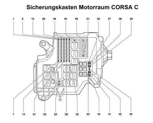

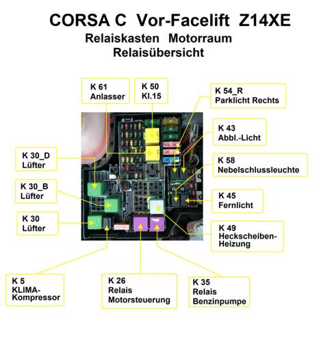

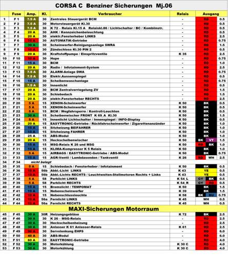

Erstmal Sicherung F 48 erneuern.
Danach K 61 Anlasserrelais rausziehen und Kontakt 30 mit 87 brücken.
Aber gescheites Kabel verwenden !
Und nix fucking-Buroklammer !
Solche Agenten gab's hier auch schon.
Anlasser muss sofort drehen ohne Zündung und Startversuch !
Sinnvoll ist vorher Handbremse anziehen und Leerlauf reinmachen.
Wenn das gemacht wurde,kann man den Anlasser schonmal ausklammern.
