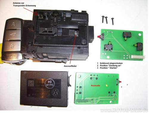

habe heute mal diesen Schlússelleser auseinander genommen ,. die Kiste ist ein Witz !! Dasist nichts weiter als ein Plastikkasten welcher auf mechannischer Weise den Schlússel einrasten lásst udn ihn bei nochmaligem Drúcken mit einer Feder wieder herraus schiebt. Das ganze wird von 3 Mikroschaltern als Positionesgeber úberwacht . Gleich vorn ist eine Ringantenne untergebracht , áhnlich wie bei herkómmlichen Zúndschlóssern. Wenn jetzt zB der 2. Mikroschalter Kontaktschwierigkeiten hat wird die Position " Zúndung an " nicht erkannt. Lediglich der 1.Schalter gibt das Signal" SChlússel eingeschoben". Wenn da einer beim Service dem Kunden erzáhlen will: es wurde der SChlússelleser gereinigt" was einige sogar "Leselupe" nennen , das ist das Spinnerei , da ist nichts zu reinigen, Werde mal schnell ein Foto dazu legen . chris

In diesem Falle sollte mal úberprúft werden ob dieser Defekt nun von dem Mikroschalter verusacht wird. Das ganze klingt fúr mich nach schlechten Kabel -oder Kontaktverbindungen , Habe glúcklicher Weise gerade eine Passat hier bei dem das genauso abláuft ,werde die Gelegeheit ausnutzen und den auseinander nehmen bis ich den Fehler 100% lokalisiert habe. Also.....mein Bericht geht dann noch weiter ....

Danke für das Bild. Als Golf IV "Schloßkontakt/Microschalter-Geschädigter" bin ich überrascht, das sich nun so eine Konstruktion im Passat wiederfindet.
Damit ist es nur eine Frage der Zeit - bis alle fluchen...

Habe die oben genannte Kiste komplett nachgelótet , am Anschlussstecker die Kontakte etwas zugebogen , und seid einer Woche láuft alles ohne Probleme . Aussederm habe ich bei Ebay sicherheitshalber 2 gebrauchte Kisten gekauft , und auch den Gateway. Allerdings braucht das 2 Monate bis ich das dann auch hier habe.
