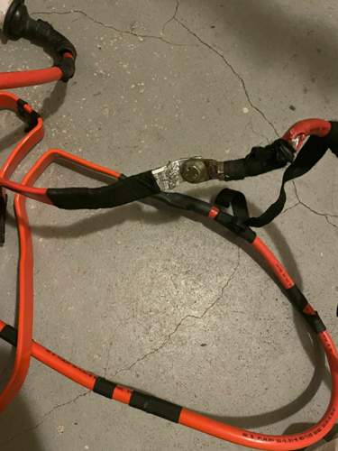

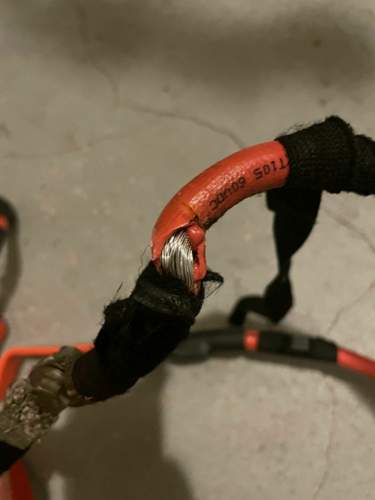

mein Auto ist immer noch in der Werkstatt. Ich hatte heute mit dem Mechaniker telefoniert und gefragt wie der Stand ist.
Er meinte das rote Pluskabel an der Batterie wird warm, außerdem soll das Massekabel lt. seiner Aussage auch nicht „besonders gut aussehen“.
Es soll der komplette Kabelbaum erneuert werden.
Aktuell berät sich die Werkstatt noch.
Sie sind am Überlegen, wie sie den Kabelbaum mit möglichst wenig Aufwand austauschen können.
Wollte euch nur mal die neuesten Erkenntnisse mitteilen.
Wenn es warm wird muss aber auch mutmaßlich Strom fließen.
Sofern du aber noch Garantie hast, kannst du dich sowieso zurücklehnen.
