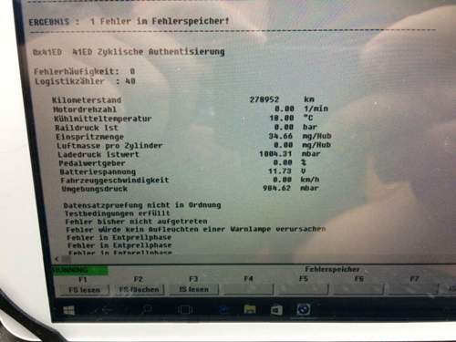

Und zwar bin ich mit meinem Latein am Ende mein BMW e61 525d Lci hat Probleme mit dem starten und läuft auch sehr unrund!fehlerspeicher hat 1mal partikelfilter und glühkerze 1 und 3 Zylinder und Rail Druck beim starten zu niedrig!was könnte es sein Injektoren?oder doch der partikelfilter?

Habe eben mit Delphi den Rail Druck gemessen der liegt bei 430bar Höchstwert das müsste dann doch ausreichen oder nicht?
Injektoren rücklauftest sind alle Injektoren ziemlich gleich bei ca37ml pro Zylinder nach 3minuten Laufzeit
Weiß nicht was der LCI für einen raildruck fährt, aber über 300 sollten es sein. wenn der Istwert mit dem sollwert übereinstimmt sollte das passen. Hat der LCI nicht Piezo injektoren? Bei Magnetventilinjektoren wäre der Rücklauf ca 25 ml in 3 min bei warmen Motor. Die Piezos hauen doch viel weniger in den Rücklauf, bin im Moment etwas verwirrt. Welche injektoren sind verbaut? Ist der Rücklaufanschluss schräg nach oben am injektor, oder oben auf dem injektor drauf?

Korrekt. Das sind Magnetventilinjektoren. Also rücklaufmenge leicht erhöht. Ist das schon die 3L Maschine mit 197ps? Wieviel gelaufen? Ich hab im Leerlauf um 300 Bar raildruck. Genau hab ich s nicht im Kopf. Evtl sind die injektoren verkokt. Läuft der Wagen denn wieder normal, wenn der raildruck passt? Nicht dass die vorförderpumpe einen Weg hat und gelegentlich ausfällt...
Ja ist sie ca.270000km,nein läuft total unrund und wenn ich 1-2gasstöße gebe geht er aus!richt auch ziemlich doll nach Abgasen!das Problem ist Übernacht aufgetreten abends nach ca.200km Autobahn abgestellt anderen morgen wollte ich los hat er schon lange gebraucht zum anlassen und ist meiner Meinung nach nicht auf allen Zylindern gelaufen!

Ist mir im Moment noch nicht ganz klar, weil mehrere Fehler vorhanden sind. Wenn der DPF kpl zu sitzt geht das Auto auch aus. Ist es denn schon der 3L mit 197 PS??? Von der rücklaufmenge würde ich sagen das ist noch ok. Aber der Fehler mit dem fehlenden raildruck ist eben auch noch da. Lies mal den abgasgegendruck aus im Leerlauf.
