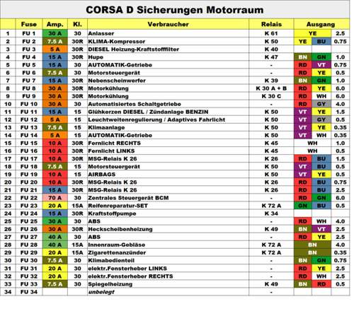

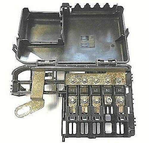

Das übliche Programm ist angesagt :
-Minuspol abschrauben
-Ampere-Messung zw.Minuspol und Klemme machen.
-Sicherungen ziehen bis Wert abfällt
Mit den Hauptsicherungen an der Batterie anfangen.
Danach ins eingemachte und alle Kl.30 - Sicherungen ziehen.
Siehe Tabelle Bild 3

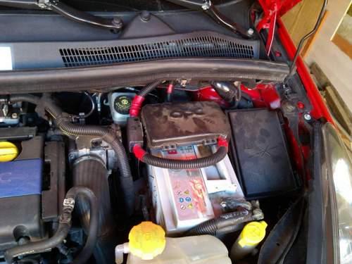

Batterie Kasten Pluspol mit Hauptsicheru
CORSA D Hauptsicherungen
Sika Motorraum
Also die Suche nach der Nadel im Heuhaufen.
