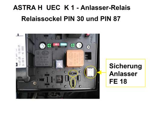

Geh erstmal Opel-Händler und kauf ne neue Sicherung für das Anlasserrelais.
Die kostet 3 Euro.
Guggst Du Bild !
Sicherung FE 18 Anlasser

- Sicherung kaufen
- Relais testweise tauschen.
Wenn nix besser,dann suchste Dir jemand,der ne Relaisbrücke einbauen kann.
Siehe Bild 1
Die kommt in PIN 30 und PIN 87.
Siehe Bild 2
Dann muss der Anlasser drehen ohne Probleme !
Macht er das ,dann CIM kaufen gehen oder weitersuchen
Macht er das nicht ,dann Anlasser tauschen.
Relaisbrücke Selbstbau
PIN 30 und PIN 87
