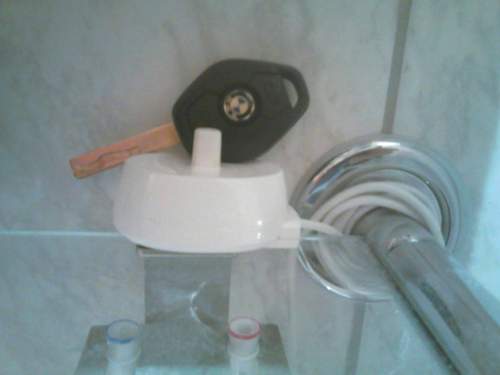

Du kannst die Schlüssel auch auf dem Ladegerät einer OralB aufladen ;)
