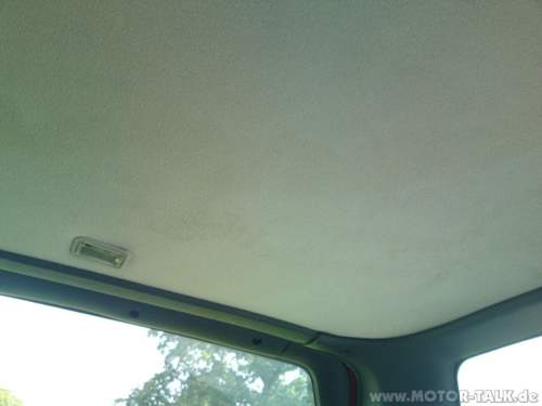

Als ich heute nach der Arbeit zu meinem Auto ging war noch alles normal....bin nach hause gefahren und wollte nach 4 Stunden wieder los fahren. Habe dann bemerkt, dass aufeinmal alle 10 Scheiben voll beschlagen sind...so als hätte einer in meinem Auto gesessen.
Durch die Lüftung waren alle (ausser die 6 Scheiben hinten) wieder frei. Die Heckscheibe war durch die Heizung auch frei.
Bin eben zu meiner Freundin gefahren und habe das von weitem beobachtet. Nach 20 min. war wieder fast alles beschlagen.
Wie kommt das so von jetzt auf gleich obwohl heute nach der Arbeit noch nichts beschlagen war????
Gruß Kevin

Da muss irgendwo Wasser reinkommen.
Mach mal die Abdeckungen von der Regenrinne ab und inspiziere die Klebenaht,
die die Karossereie-Seitenteile mit dem Dach verbindet. Die bröselt gerne nach all den Jahren
und lässt dann gerne Wasser durch. Vorher mal schauen, ob es nicht vllt. auch verstopfte Abläufe vom Schiebedach sind (falls vorhanden). Weitere Möglichkeit: Antennenfuß (Dichtung nicht mehr fit)
Hatte das mit der Klebenaht an meinem Caravan, habe eine Naht Sanitär-Silikon über die alte Klebung
gezogen, seitdem ist der Wagen trocken. Wenn es stark regnet, setz dich mal rein und fühle am Himmelrand lang, wenns da feucht ist, wirds das sein...

Schiebedach? Schau mal bei den hinteren Radläufen, da müssten kleine "Ablauf"-Löcher sein. Kann sein, dass die verstopft sind, dann staut sich dort das Wasser. Falls das der Fall sein sollte: Reinigen ;-)
(Zumindest erinnere ich mich dunkel daran, ist schon etwas her, dass ich meinen guten alten Astra F Caranvan hatte...)
Er ist immer noch trocken.....endweder weil es jetzt seit ein paar Stunden trocken ist oder weil ich ein Fenster auf hatte oder so (also nur einen Schlitz). Habe alle Türen geöffntet/geschlossen sowie die Fenster auch.
Hab grad Dein Profil gesehen: also mit Schiebedach und auch Caravan.
Schau mal nach den Abläufen hinten. Kann ja sein, dass das Wasser nur noch langsam durch die Abläufe tropft und sich bei Regen staut, was dann zum Beschlagen führt...

Ich denke mal, dass das daran liegt. Denn es hat ja in letzter Zeit nuuuur geregnet, deshalb auch dieser PLÖTZLICHE einbrauch der beschlagenen Scheiben. Denn wenn was kaputt wäre, hätte ich dauerhaft das Problem und nicht mal so und so.

Gugg dir den Schlach und den Gummibibbus an (rausnehmen)
Der Schlauch kann rausrutschen und der Bibbus hat noch ne Art Sieb, die gerne verstopft.
In der Ecke sollte keine Feuchtigkeit sein, das ist auch das wahre dauerhafte Problem mit fatalen Folgen (ROST!!!), Wasser an den Scheiben nur die Folge.
Die andere Seite übrigens auch gleich mal richtig ansehen.

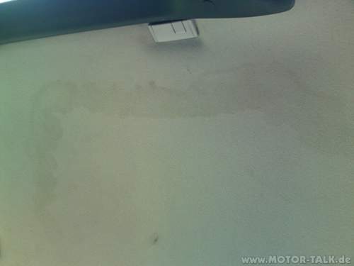

Ich lag heute in meinem Auto und habe gesehen das es defintiv von dem Schlauch des Schiebedaches ist. Habe zwar immer noch nicht den Schlaucheingang oben am Dach gefunden, aber dafür das Schlauchende. Also der Ecke beim Medi-Pack ist es nur feucht...nicht nass....ich weiß nicht ob das von dem Schlauch kommt, denn ausser unten wo er endet ist er ansonsten bis oben hin trocken.
Wie kann ich den denn säubern???
Hier noch ein paar Bilder von dem Resulat :(
