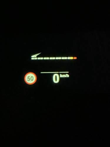

Habe seit Dezember einen X3M40i aus Ende 2019 und soweit echt zufrieden. Mich nervt allerdings , das dieses Auto des öfteren diverse Einstellungen vergisst bzw. so manche Dinge einfach nicht funktionieren wollen. Das Auto ist in meinem Connected Drive gemeldet, habe auch ein Profil auf mich angelegt ( mit Schlüsselabfrage, also keine PIN Eingabe ) .
Folgende Probleme stellen sich manchmal ein:
- häufig startet das Auto mit dem Gastprofil , welches aber nie bewusst ausgewählt wurde.
- manchmal lässt sich der Bordcomputer im KI nicht switchen ( umschalten zwischen verschiedenen Anzeigen )
- die Sitzheizung regelt , wie sie will und nicht, wie ich es vorgebe
- im KI wird manchmal keine Karte oder Route angezeigt, obwohl in den Einstellungen fest eingestellt
- im HUD habe ich einmal die M Anzeige ( Drehzahlband ) gesehen, lässt sich seit dem nicht wieder reproduzieren
- hin und wieder kann ich zwar in den verschiedenen Verbrauchsanzeigen scrollen, aber nicht auswählen.
- manchmal hab ich das Gefühl, das die Auffahrwarnung trotz Früh-Warn-Einstellung nicht funktioniert, es gab schon Situationen, bei denen bei größerem Abstand eine Warnmeldung kam. Bislang erledigte sich das bis auf das HUD Problem mit einem Neustart .

Was derzeit ansteht - ich kann den M-Drehzahlmesser im HUD nicht mehr einschalten . Im Auswahlmenue kann ich das zwar einstellen, aber im HUD zeigts den nicht an. Interessant ist es , dass das beschriebene nur in meinem Profil so ist. Im Gastprofil ist die M-Drehzahlanzeige im HUD permanent zu sehen , egal - ob ich die Standarteinstellung oder M-Anzeige auswähle. Bei beiden Profilen gleich ist, dass ich in der HUD Konfiguration bei M-Anzeige nichts einstellen kann, da ist alles ausgegraut.
Als ich das Auto gekauft hatte , ging das mal alles einzustellen .
Die ersten Softwarestände waren voller Bugs. Da würde ich mal aktualisieren lassen, dann hast Du auch Android Auto und Carplay läuft stabiler.
Ich wusste gar nicht, dass der M Drehzahlmesser im HUD bei den Performance Modellen funktionieren soll.
