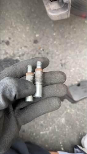

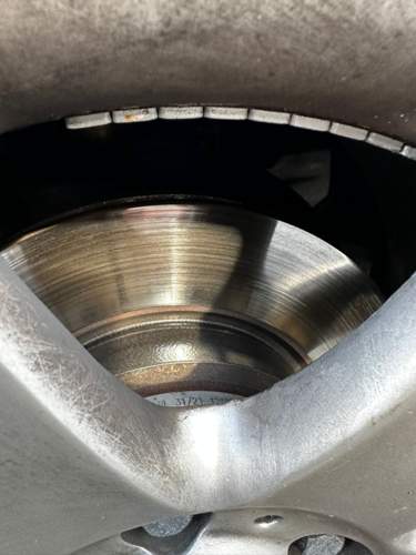

und jetzt ist mir vor kurzem aufgefallen das mein Auto beim Bremsen nach Rechts zieht. Gestern hatte ich die Bremsen vorne mal auseinander gebaut und habe festgestellt das die Führungsbolzen dreckig und rostig waren obwohl diese gefettet wurden. Die hab ich gründlichst gereinigt, neu gefettet und wieder eingebaut. Heute beim fahren ist mir aufgefallen, dass das Problem weiter besteht. Die scheiben schauen auch sehr stark danach aus als wären diese Verglüht. Sind sie wahrscheinlich auch, weil ich beim Bremsen ein zucken haben was mittlerweile auch unterm fahren ist.
Bilder von den Bremsscheiben und den Führungsbolzen (VR) habe ich mal mit hinzugefügt.
Ich würde mich über Vorschläge freuen um mir bei dem Problem zu helfen
Scheibe vorne Links
Scheibe Vorne rechts
Führungsbolzen Vorne rechts

Führungsbolzen NIE einfetten! Wahrscheinlich hat sich da der Dreck gesammelt und die Sättel sind festgessessen. Erklärt auch die angelaufenen Scheiben!
Die Schraubenbolzen nur reinigen mit Stahlbürste. Nichts mehr. Fett zieht Dreck an. Wenns schwergängig geht, die Gumminmanschetten tauschen.

Kommt davon dann auch das ziehen nach rechts beim bremsen ?
Kann natürlich sein das eine vordere Bremsanlage durch die Scheibe/Klötze weniger stark bremst, da verglast und das zu Ungleichgewicht führt, ja.

Klemmender Sattel, oder klemmender Kolben.
