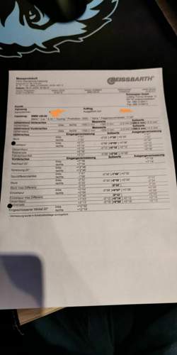

Ich habe vor kurzem bei meinem 325xi einige Fahrwerksteile ersetzt. (querlenker, zugstrebe, stabis, eine spurstange ). Da das Fahrzeug daraufhin sehr nach rechts zog ( was zu erwarten war, bei Änderung am Fahrwerk), habe ich das Fahrzeug vermessen und einstellen lassen.(bei euromaster) Problem ist das das Fahrzeug nun immer noch leicht nach rechts zieht. Besser als vorher aber immernoch.
Ich hänge mal das Protokoll an.

An der Achsgeometrie wird es dann wohl nicht liegen, die passt. Schleift rechts die Bremse vorne und/oder hinten?
Oder steht nur das Lenkrad schief?

Fahr wieder hin, die haben Deine Spur/Sturz hinten nicht eingestellt.
Gerade BMW bekommt den exakten Geradeauslauf über die Korrekte Spur/Sturz Einstellung an der HA.
Auf dem Ausdruck steht's zwar drauf,aber wurde der Wagen tatsächlich beladen vor der Vermessung?

Ich kann nur sagen, macht die Vermessung lieber bei BMW. Kostet etwas mehr aber die können es wenigstens, weil sie entsprechend gutes Equipment haben und mit der Software das Lenkrad genau auf 0 stellen können.
Das richtige Equipment haben viele, man muss es auch nutzen. Und das fängt beim BMW schon mit dem Beladen des Fzg an. Mir ist bekannt,dass das auch nicht alle Freundlichen machen. Wenigstens waren sie so fair/dusselig mir das vorher zu sagen,hab's dann selber gemacht.
Auf dem Protokoll ist zu sehen,dass hinten nix gestellt wurde.

Ob sie beladen haben weiß ich nicht. Ich war heute nochmal da, sie meinten sie haben alles korrekt ausgeführt
Werde nächste Woche nochmal hinfahren, er meinte er schaut es sich nochmal an, ist aber fest davon überzeugt, dass es unteranderem bei einem Auto in diesem Alter ja normal ist dass er leicht verzieht ^^ (wers glaubt) und nicht an seiner Vermessung liegt.
Gezahlt habe ich 89 Euro. Ausgemacht war komplette Vermessung und Einstellung beider Achsen.

Die HA wurde nicht angefasst.
Der RadVersatz wäre auch schön, wenn man diesen auf 0 stellen würde. Das dürfte sich bei korrekter Einstellung der HA von selbst verbessern.
Für 90 Euro sind nicht so viel, insbesondere da man beim BMW die HA einstellen kann und das Fzg beladen muss. Wenn der Monteur insgesamt mehr als 1.5h braucht, sieht's schon schlecht aus mit dem Verdienst.
Ich hab beim freundlichen 250 bezahlt, das Lenkrad stand danach schief und da wollt mir der Meister doch dann tatsächlich erzählen,wäre normal,da die Straße ja meist nach rechts Gefälle haben und durchs gegenhalten das Lenkrad ja dann gerade wäre. Da fällt man vom glauben ab. Sie wollten dann lediglich das Lenkrad um einen Zahn umsetzten, da ich davon kein Freund bin,hab ich die Vermessung nochmal selber gemacht und dabei festgestellt,dass an der HA weder Spur noch Sturz eingestellt wurden.
Also hat man nur 250 OCKEN lediglich die Spur vorne eingestellt, Sturz ist bei meinem nicht einstellbar an der VA, kann man nur durch verschieben des HilfsRahmens vermitteln. Dieser war aber in Ordnung.
Und egal wie alt ein Auto ist, wenn alles richtig eingestellt ist zieht das nie zur Seite.
Hast Du beim wechseln der FahrwerksTeile diese in KonstruktionsLage mit dem vorgeschriebenen Drehmoment angezogen?

Ok, ich dachte HA passt, da die Werte ja noch im Soll Bereich liegen. Wenn ich das gewusst hätte, hätte ich direkt was gesagt.
Und ja alles mit Drehmoment und in Konstruktionslage.
