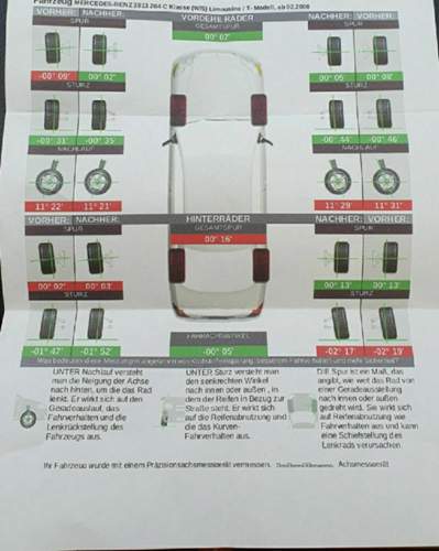

Auf jeden Fall habe ich dann eine Achsvermessung machen lassen, Ergebnis Spur war feststellt, Werte scheinen nun zu passen, siehe Bild.
Heute auf die Autobahn gefahren, Auto zieht weiterhin nach rechts. Ich habe mir daraufhin die Werte des Sturzes angeschaut, eine wenig im Internet schlaugemacht und festgestellt, dass es ja vorne und hinten nicht passt. Links ein negativer Wert, rechts quazi auf null.

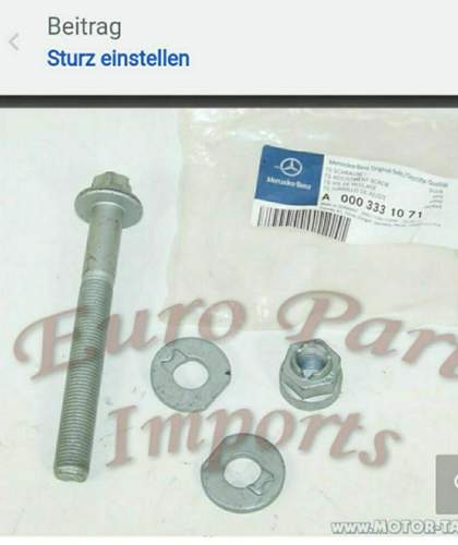

Im Netz schreibt man, dass der Sturz vorne nicht einstellbar ist oder nur mit speziellen Spurkorrekturschrauben, die aber standardmäßig nicht verbaut sind.

- Kann es sein, dass das nach rechts ziehen davon kommt?
- Kann eine freie Werkstatt den Sturz überhaupt einstellen oder soll ich zum Freundlichen?
- Was auffällt, als Richtfahrzeug wurde ein C Coupe mit Normakfahrwerk verwendet, macht das einen Unterschied?
- Was sagt ihr sonst zu den Werte?

Deine Messbude ist Mist.
Da sieht man mal wieder was eine billige Vermessung bringt-nix ! Ausser weniger Kohle in der Börse.
Man erkennt klar am Blatt das da nur die Spur vorne eingestellt wurde. Mit dem falschen Datensatz noch dazu.Deiner müßte mit "Sportfahrwerk" gemessen werden.
Durch ändern der Spur vorne verändert sich auch der Sturz. Diese Werte agieren zusammen in einer Abhängigkeit.
Selbst für ein Normalfahrwerk ist diese Einstellung Mist.
Spur links null ,rechts 5 min,das vermittelt sich beim fahren.Dann läuft er rechts raus.
Das runterdrehen der zu grossen Vorspur vorne ändert auch den Sturz wegen des Lenkrollhalbmessers den ein Rad ja macht.
Beide Spurwerte waren aber etwas über 1° zu groß,also auch beide ca um den selben Wert verstellt und somit beide Seiten Sturz auch etwa gleich verändert.
Sturz rechts ist aber aus der Tolleranz,hätte der nachstellen müssen.
Hinterachse hat er auch nix gemacht. Die HA ist die Führungsachse und maßgeblichg für den Geradeauslauf mit verantwortlich.
Sturz in Tolleranz. (Zumindest nach dem falschen Datenblatt)
Spur Gesamt zu viel,gibt hohen Reifenverschleiß.
Links ok,rechts zu viel.Schiebt also das Heck auch nach links,bedfeutet aber das der Wagen gerne nach rechts weg läuft.
Hohe Vorspur hinten ist ok(Maximal Grenze erreicht links),sorgt für guten Geradeauslauf . Über den Sollwerten aber auch hoher Reifenverschleiß.Optimal wäre kurz vor Max,auf beiden Seiten gleichmäßig. 10-14 " also.
Insgesamt also echt schlecht das Ergebnis.
Wenn du aber nur ein Spureinstellen vorne in Auftrag gegeben hast ,dann hast du bekommen was du bestellt hast. Allerdings auch grenzwertig im Ergebnis. Denn Spureinstellen vorne sollte jede Bude halbwegs können.
Fahrwerksvermessung und Einstellung kann nicht jeder Laden weil da manchmal die Geräte nicht zu geeignet sind,oder das Wissen des Personal fehlt. Wird dir am Tresen aber nie einer sagen. Die wollen ja deine Kohle.

Meiner Ansicht nach sind die Werte nicht in Ordnung. Fragt sich jetzt nur, ob Deine Werkstatt das wieder sauber hinbekommt.
Ich hatte einen ähnlichen Fall, wo der Schrauber das vorher genau geradeaus laufende Auto total verstellte. Begonnen hatte er mit der Hinterachse (ja, da ließ sich der Sturz verstellen), worauf das Auto erstmal schief stand und er meinte, dass sich das durch die Einstellung der Vorderachse wieder gegen würde. Auch nach mehrmaligen Nachbesserungen (auch durch andere Kollegen der Werkstatt) hat sich dann aber nichts mehr "gegeben"...
Der Monteur bei Mercedes rollte nur mit den Augen und braucht fast eine Stunde, dafür fuhr das Auto dann aber wieder so, wie sein sollte.

Erstmal muss die Hinterachse stimmen und dann kann man die Vorderachse einstellen. Die Hinterachse ist spurführend und entscheidet alles. Wenn die falsch ist, kriegt man vorne nichts hin.

Danke, dann werde ich wohl direkt zum Freundlichen gehen.
